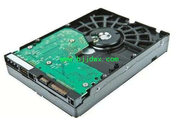

硬盘故障主要包括几个方面:第一电动机和磁头工作异常,第二硬盘碟片物理损伤,第三主板供电等外界因素影响。
硬盘故障的现象是出现死机、无法进入系统、无法读取数据、系统缓慢同时硬盘声音异常等。但这些表现还不能说明故障设备一定是硬盘,主板供电、设备冲突、系统病毒等很多方面的因素都有可能。假如用下文的检测方法检测后未发现问题,就有可能是其他方面的故障了。

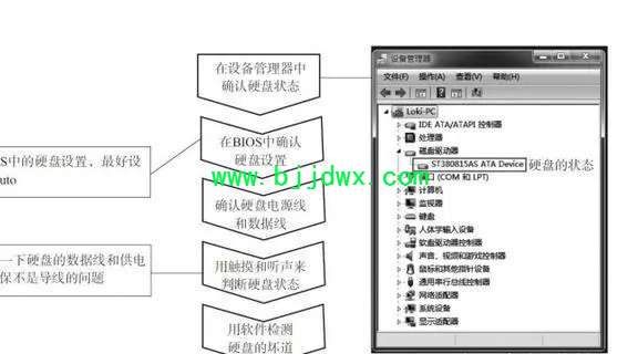

五招检查硬盘故障
检测硬盘是否出现故障,要用上图所示的几招。

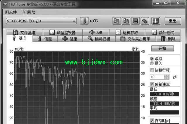

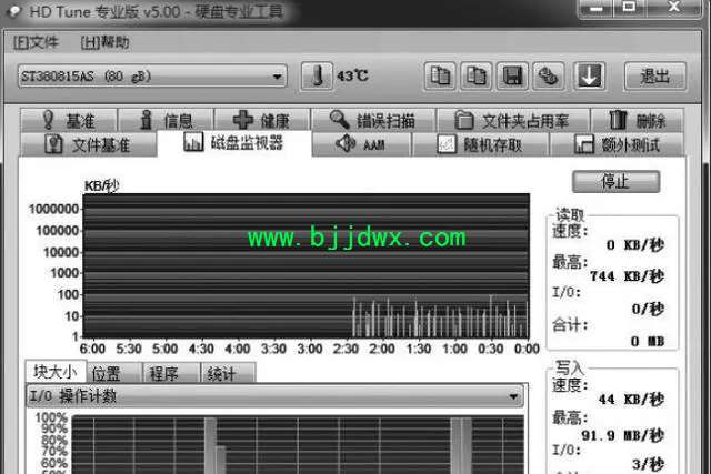

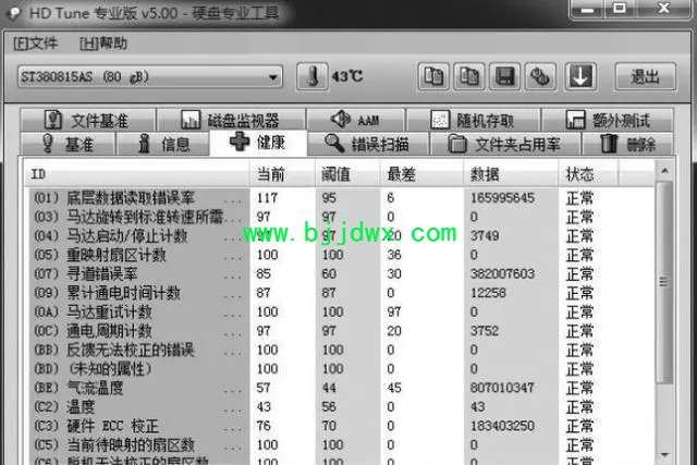

用检测软件检查硬盘坏道

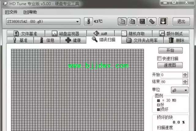

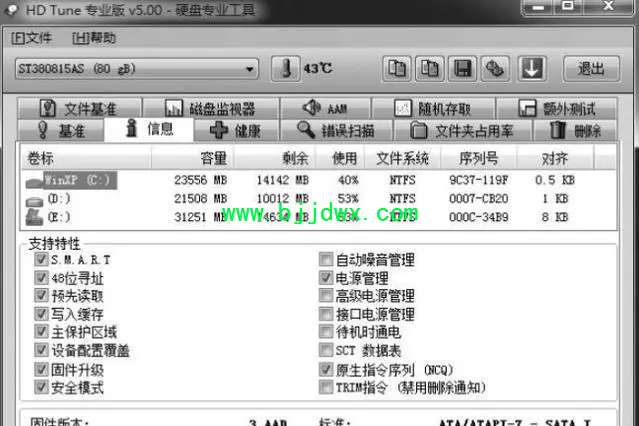

假如怀疑硬盘出现坏道或引导区存在问题,可以使用硬盘制造商提供的诊断软件对硬盘进行诊断。有些硬盘制造商提供的诊断软件本身有一些局限性,比如希捷提供的诊断软件不支持NTFS文件格式的检测,这里介绍一款免费的通用检测软件“HDTune”。在HDTune中有硬盘的基准读写检测、硬盘的基本信息、硬盘的健康状况、硬盘监视器、错误扫描等功能,如下几图所示。
上图为HD检测工具的基准读写检测
上图为HD检测工具的硬盘基本信息
上图为HD检测工具的磁盘监视器
上图为HD检测工具的健康状况检测
上图为HD检测工具的错误扫描
在错误扫描中,可以全面扫描硬盘中是否存有坏道,扫描结果中绿色的是正常的磁道,红色的是硬盘坏道,这种盘片上的物理坏道是不能通过低级格式化来修复的。
