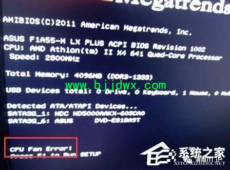

  1、最新组装的电脑,开机会提示CPU Fan Error。

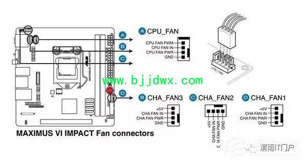

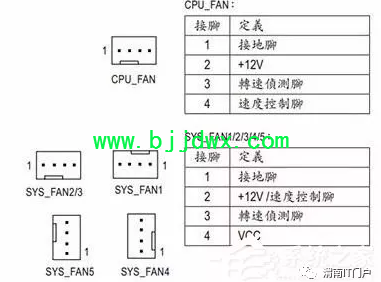

  2、这个问题首先我们要排除是不是cpu散热风扇的接口与主板上的接口接错了,请打开机箱检查确认接口是否正确插在了cpu_fan接口上。可根据主板用户手册里的说明进行确认。

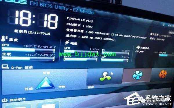

  因为现在的风扇好多是静音风扇,尤其在天气冷的时候转速很低,而主板提示error一般是因为转速低,主板设置的数值较实际转速高就会提示错误。也就是风扇转速低于设置转速。
  4、华硕图形化uefi bios 进入BIOS后→语言选择 简体中文→进入高级设置(F7)→监控→拉向下的箭头“↓” Wait For ‘F1’ If Error→关闭。
  5、调低风扇最低转速,或者把风扇转速监测关掉就OK了。
