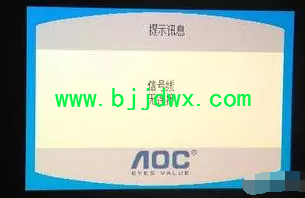

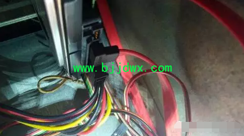

1首先排查显示器,把机箱的VGA线拔下来,显示器的开关打开,看看屏幕上是否有图标显示,假如有类似下图的小方框在屏幕上游动,说明显示器没有问题。还有就是可以换一个连接线,排查是否连接线出问题。

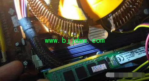

2(显示器上显示无信号多半是内存的问题)排查内存故障,把内存条取下来用橡皮擦拭金手指,同时用毛刷清理插槽内的灰尘,之后重新插好。看看电脑是否正常开机,假如不行还可以把内存换一个插槽进一步排查。

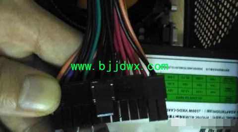

3看主机里的电源盒是否出问题导致电脑断电而停止工作。用螺丝刀拧开机箱螺丝,拆开盖子可以看到电源盒。用镊子连接电源24针中的黑绿两根线,看看电源的风扇是否正常运转,正常运转排除电源故障,假如风扇不转或者转速很慢,多半是电源出故障了,换电源。

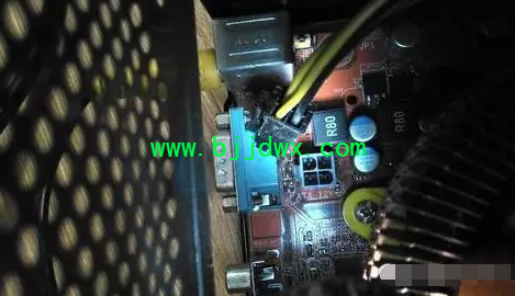

4电源的4针插头是否忘插,这种情况多见于电脑清灰后。忘记插入这个4针,电脑黑屏不正常工作。
5排查硬盘故障,一般硬盘的故障在屏幕上多会有英文提示,“找不到硬盘”“系统无法读取”等。假如是连接线出故障,换一条线就可以了。如:A disk read error occurred Press Ctrl+Alt+del to restart”

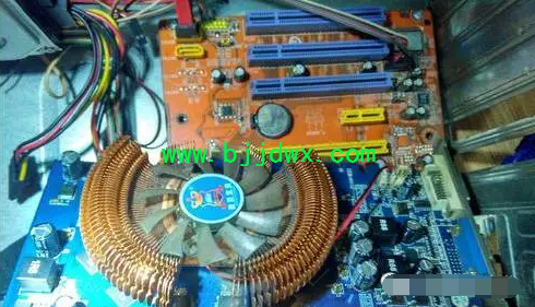

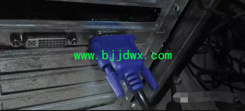

6查看显卡故障,把显卡取下来,擦拭金手指和插槽。有独立显卡的电脑,记得连接线要和独立显卡连接否则连接到集成显卡上也会导致电脑不开机的。(这种故障多见于搬家,把线拔掉之后重新安装。)
电脑黑屏多见于灰尘导致的接触不良,遇到黑屏的时候不要着急,依照顺序排查就可以解决问题了。
