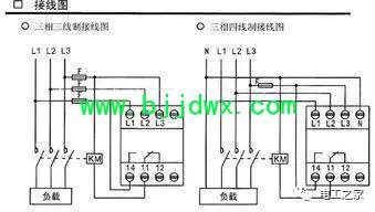

过压欠压保护器怎么接线图

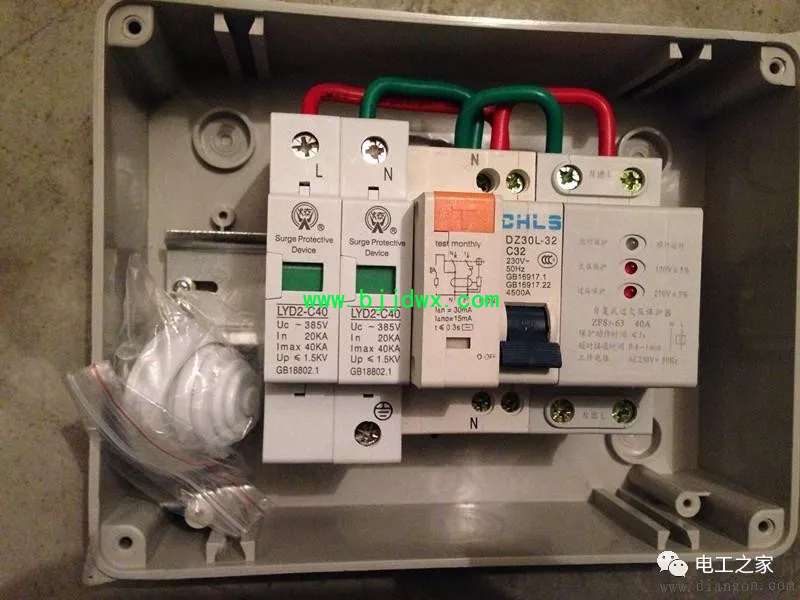

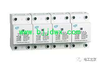

实物图:

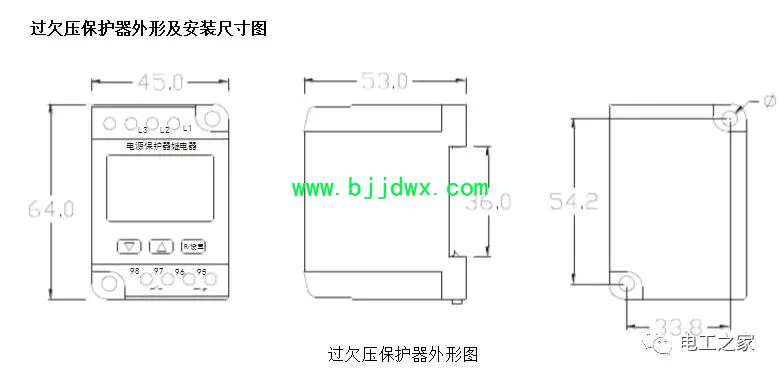

12、外形尺寸:85.5×45×66mm(长×宽×高)。
