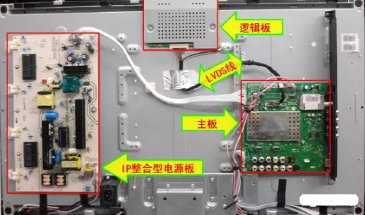

液晶电视机的整机结构如图1-1所示,它主要包括四大部分:分别是电源板(提供电压)、高压板(点灯用)、驱动板(处理信号)、逻辑板(处理驱动板送过来的信号变成液晶屏可以识别的信息)。
图1-1
其它结构的液晶电视内部如图1-2所示,可以看出,虽然和第一台机器不完全一样,但是大同小异,都有四大部分所构成,这个机器是一台超高清的机器,因此它有一块120HZ的倍频板,主要用来提高扫描频率,提高清晰度,再一个就是这个机器支持读取USB设备里的图片、音乐、视频等资料,属于比较先进的机型。
图1-2

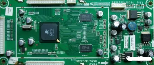

倍频板如图1-3所示,倍频板主要作用是提高扫描频率,用来提高清晰度,扫描频率可以达到120HZ,这样就可以在很大的程度上去提高清晰度。
图1-3

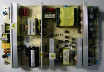

接下来我们来看一下各种电源板,电源板基本都可以通代的,代换原则是大代小,也就是说,大屏幕尺寸的电源板可以代替小屏幕的,大电流的电源板可以代替小电流的电源板。
32寸的电源板如图1-6所示。
37寸的电源板如图1-8所示,可以看到,它的体积比32寸的要大,也就是说,越大尺寸的液晶电视,它的电源板的功率也就越大,相应的体积也就越大。

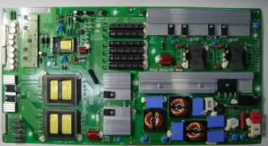

42寸的液晶电视电源如图1-10所示,这个电源在图中看的可能比较小,而实际上这个电源的体积是非常大的。
图1-10

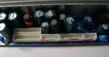

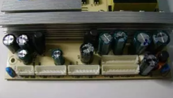

它的接口电路如图1-11所示,它的输出电压主要有24V、12V、5V、5VSB、ON/OFF,其中待机时只有5VSB在工作,只要ON/OFF得到主板反馈过来的5V或者直接将5VSB短接到ON/OFF脚上,这个电源才可以启动
