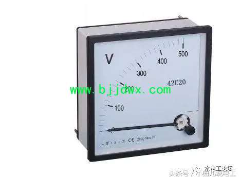

电压表
分为直流电压表和交流电压表两种。电压表在使用时注意选择正确的量程,电压表应并联在被测量的线路两端,按电压表端纽上的“+”“一”极性标记进行接线。
接线时,应在断电下进行。不允许将电压表串联在被测量的电路中使用。
电压表
