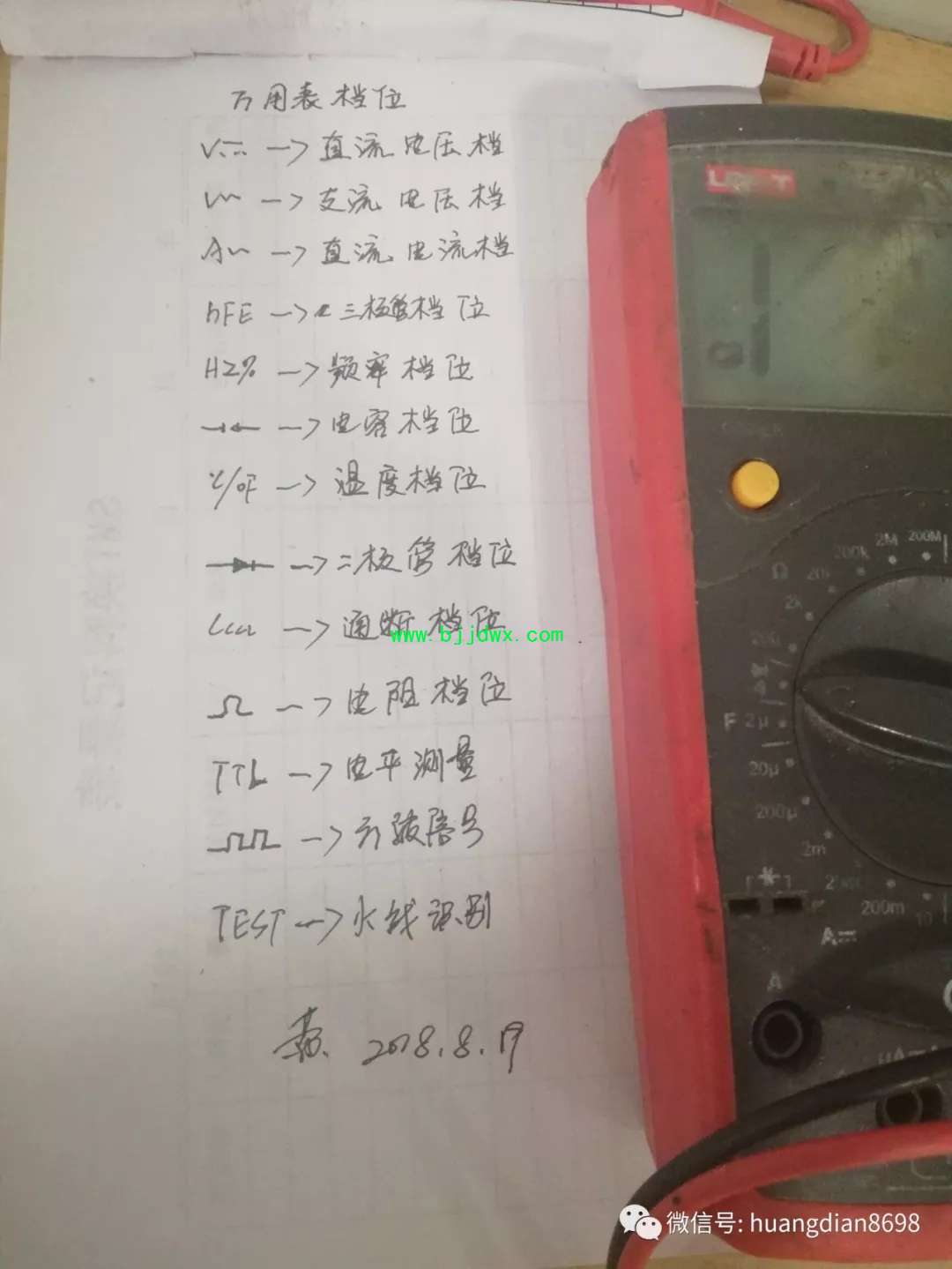

一、电压的测量
  1、直流电压的测量,如电池、随身听电源等。首先将黑表笔插进“com”孔,红表笔插进“V Ω ”。把旋钮选到比估计值大的量程 (注意:表盘上的数值均为最大量程,“V-”表示直流电压档,“V~”表示交流电压档,“A”是电流档),接着把表笔接电源或电池两端;保持接触稳定。数 值可以直接从显示屏上读取,若显示为“1.”,则表明量程太小,那么就要加大量程后再测量工业电器。 假如在数值左边出现“-”,则表明表笔极性与实际电源极性相反,此时红表笔接的是负极。
  2、交流电压的测量。表笔插孔与直流电压的测量一样,不过应该将旋钮打到交流档“V~”处所需的量程即可。交流电压无正负之分,测量方法跟前面相同。 无论测交流还是直流电压,都要注意人身安全,不要随便用手触摸表笔的金属部分。
  二、电流的测量
  1、直流电流的测量。先将黑表笔插入“COM”孔。若测量大于200mA的电流,则要将红表笔插入“10A”插孔并将旋钮打到直流 “10A”档;若测量小于200mA的电流,则将红表笔插入 “200mA”插孔,将旋钮打到直流200mA以内的合适量程。调整好后,就可以测量了。将 万用表串进电路中,保持稳定,即可读数。若显示为“1.”,那么就要加大量程;假如在数值左边出现“-”,则表明电流从黑表笔流进万用表。
  交流电流的测量。测量方法与1相同,不过档位应该打到交流档位,电流测量完毕后应将红笔插回“VΩ”孔,若忘记这一步而直接测电压,哈哈!你的表或电 源会在“一缕青烟中上云霄”--报废!
  三、电阻的测量
  将表笔插进“COM”和“VΩ”孔中,把旋钮打旋到“Ω”中所需的量程,用表笔接在电阻两端金属部位,测量中可以用手接触电阻,但 不要把手同时接触电阻两端,这样会影响测量精确度的--人体是电阻很大但是有限大的导体。读数时,要保持表笔和电阻有良好的接触;注意单位:在“200” 档时单位是“Ω”,在“2K”到“200K“档时单位为 “KΩ ”,“2M”以上的单位是“MΩ”。
  四、二极管的测量
  数字万用表可以测量发光二极管,整流二极管……测量时,表笔位置与电压测量一样,将旋钮旋到“ ”档;用红表笔接二极管的正极,黑表笔接负极,这时会 显示二极管的正向压降。肖特基二极管的压降是0.2V左右,普通硅整流管(1N4000、1N5400系列等)约为0.7V,发光二极管约为 1.8~2.3V。调换表笔,显示屏显示“1.”则为正常,因为二极管的反向电阻很大,否则此管已被击穿。
  五、三极管的测量
  表笔插位同上;其原理同二极管。先假定A脚为基极,用黑表笔与该脚相接,红表笔与其他两脚分别接触其他两脚;若两次读数均为0。7V左右,然后再用红 笔接A脚,黑笔接触其他两脚,若均显示“1”,则A脚为基极,否则需要重新测量,且此管为PNP管。那么集电极和发射极如何判断呢?数字表不能像指针表那 样利用指针摆幅来判断,那怎么办呢?我们可以利用“hFE”档来判断:先将档位打到“hFE”档,可以看到档位旁有一排小插孔,分为PNP和NPN管的测量。前面已经判断出管型,将基极插入对应管型“b”孔,其余两脚分别插入“c”,“e”孔,此时可以读取数值,即β值;再固定基极,其余两脚对调; 比较两次读数,读数较大的管脚位置与表面“c”,“e”相对应。
  小技巧:上法只能直接对如9000系列的小型管测量,若要测量大管,可以采用接线法,即用小导线将三个管脚引出。这样方便了很多哦。
  六、MOS场效应管的测量
  N沟道的有国产的3D01,4D01,日产的3SK系列。G极(栅极)的确定:利用万用表的二极管档。若某脚与其他两脚间的正反压 降均大于2V,即显示“1”,此脚即为栅极G。再交换表笔测量其余两脚,压降小的那次中,黑表笔接的是D极(漏极),红表笔接的是S极(源极)。
