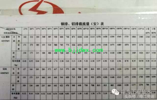

铜排的厚度加8再乘铜排宽度(单位㎜)就得出单根铜排的大概载流量。
两根铜排双层应用载流量是单根的1.5倍。
举例:TMY15*3铜排简单计算得15*(3+8)=165A 查表得162A
(TMY80*8)*2计算得1.5*80*(8+8)=1920A 查表得1950A
公式得出的结果基本上查表的相差不大,这样的精度在低压配电柜的选铜排实际运用中已经足够了(高压柜中要考虑的因素较多不能只根据载流量选择母排)。
