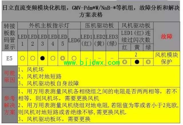

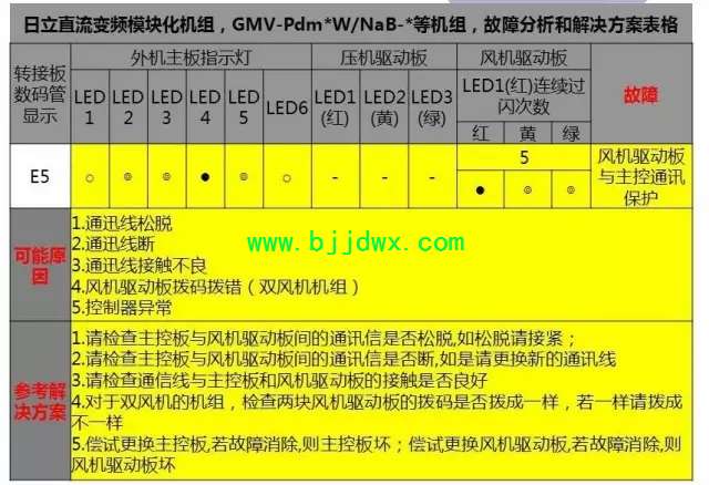

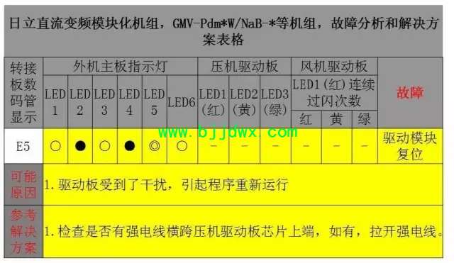

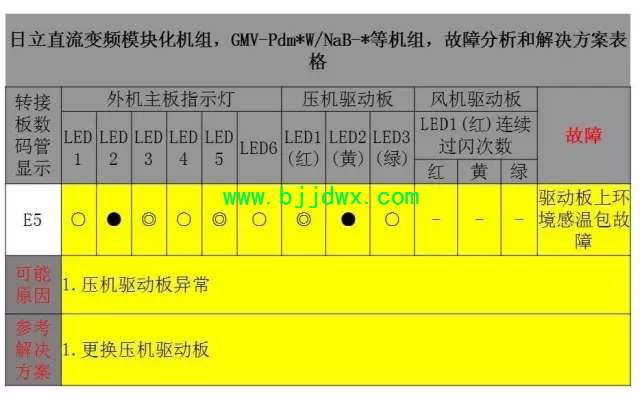

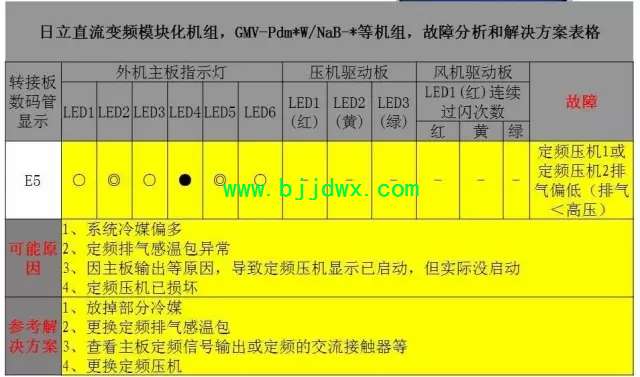

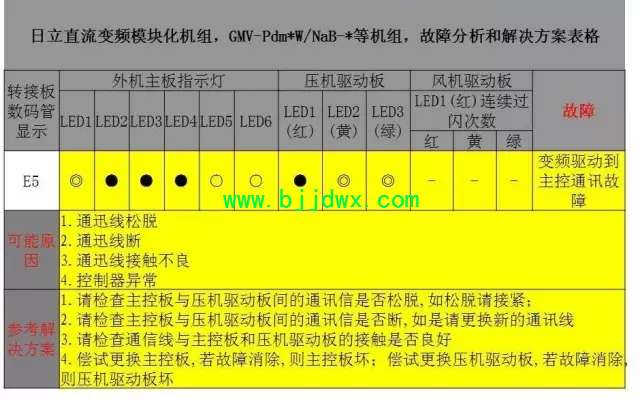

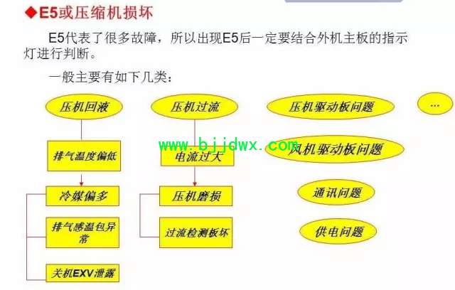

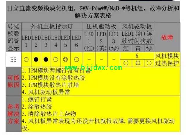

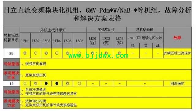

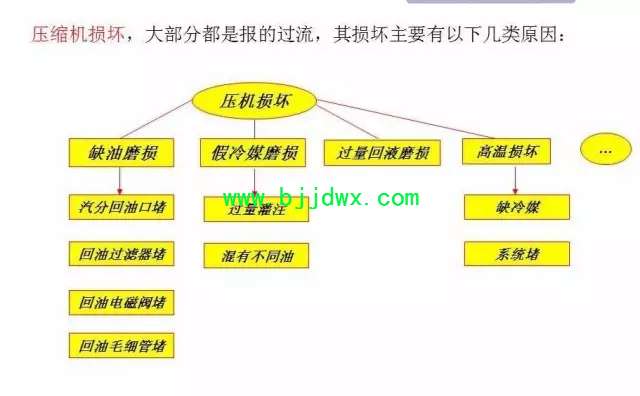

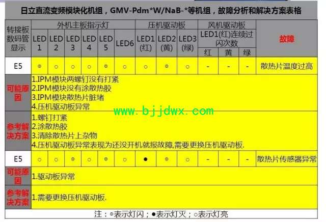

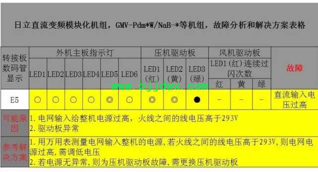

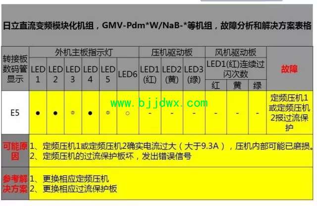

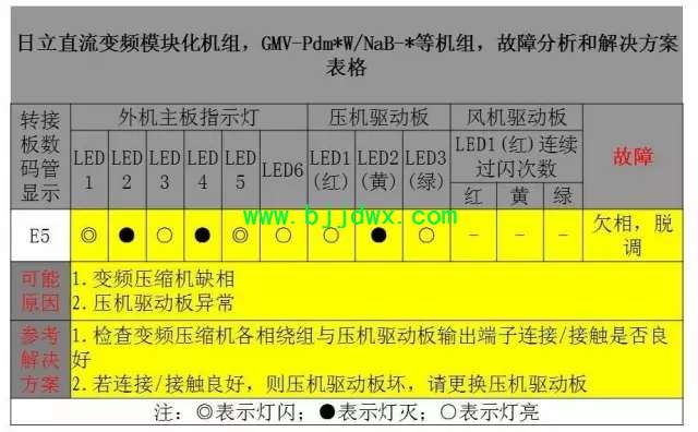

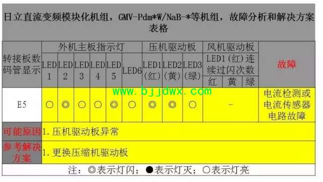

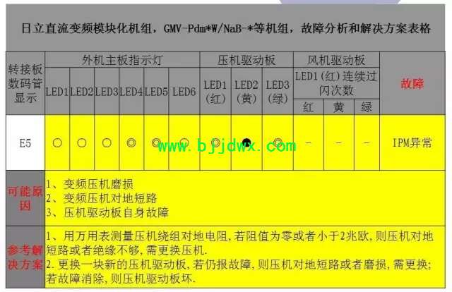

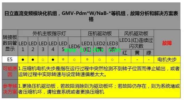

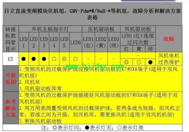

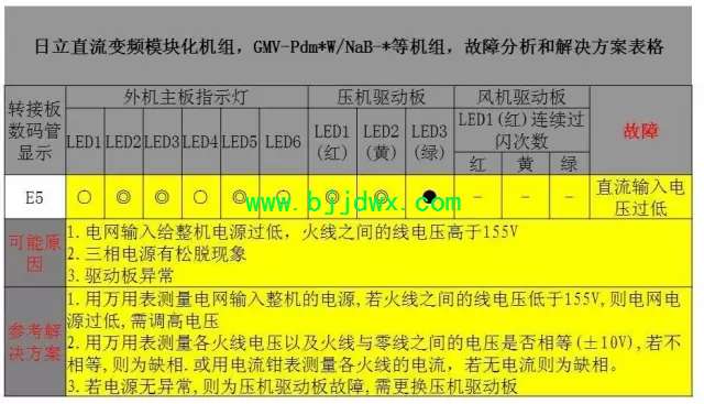

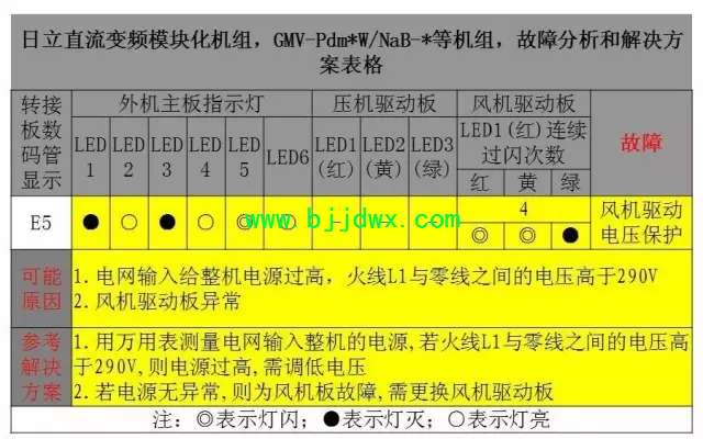

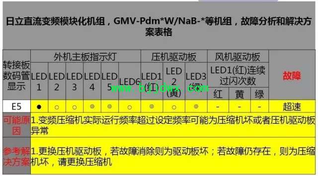

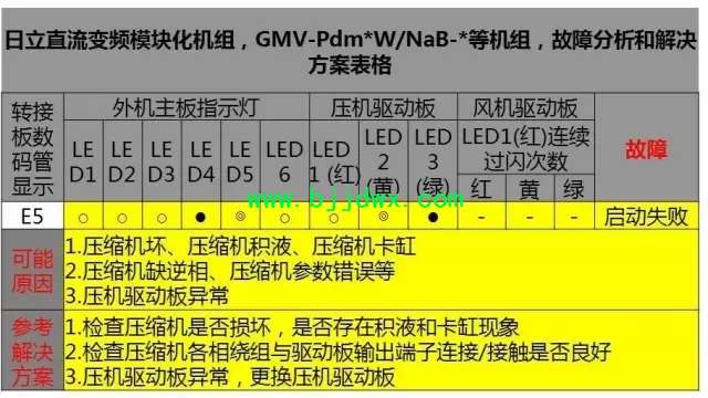

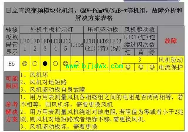

格力四代多联机有一个故障最难维修的,因为这个故障代码不是代表的真实故障,只是故障的一个维修方向,那就是E5故障,风管机E5代码的意思是“压缩机过电流保护”,当你遇到格力四代多联机机的时候,千万记着不要当成压缩机过电流保护去维修,很多人不会维修,就去查百度,这个时候你百度出来的答案帮不到你,甚至把你带到沟里去了。厂家的内部资料不会轻易的流出去,所以你可能无从下手,今天讲这么多是再告诉你,千万不要小看这个E5故障,这个代码下面还有23个故障,内机手操器显示E5只是一个维修方向,它告诉你故障在外机,我们要根据外机那几个故障灯闪烁的方式去查找问题,从而解决问题。
下面开始给大家上菜,请仔细的看清楚室外机主板上的故障灯是怎么闪烁的再维修,不要看错任何一个灯,看错了维修的方向也就错了,失之毫厘差之千里
