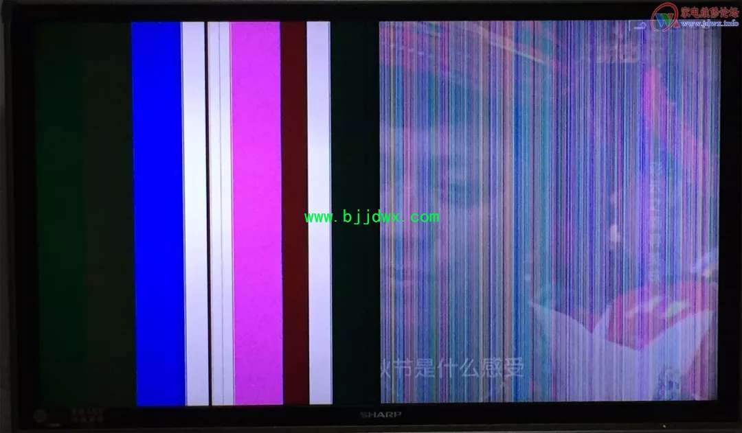

07年花2万元买的夏普液晶电视LCD-46GX3出问题了,就是在开机的时候屏幕上出现竖的彩带,第一次出现的时候,我以为是机顶盒的问题,电视开关数次,图象就正常了,我以为没事了,谁想过了一个多周,今天再开的时候,满屏都是竖的彩带,开关数次也不好,我知道,看了近10看看电视,该维修了。
开机时,出现的粗彩带:
开关机数次,屏幕上的竖条发生了变化,右边能看到隐藏在竖条后的图象:

到了下午,对方打来电话了,一听故障,特意多问了一句:竖条是不是上下直通天地?我一想,可不行,竖条真是从上到下,满屏都是,便肯定地回复了对方,对方一听就说,屏坏了,假如想修的话,要拉走,能不能修好还不好说。字里行间,就是给这台电视判死刑了。

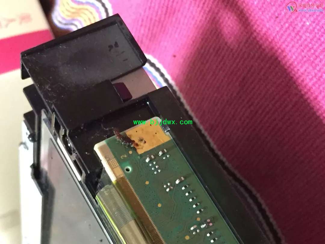

至此,到底是逻辑板的问题,还是屏的问题呢,我一头雾水,搞不清楚了。有朋友提到屏边板,什么是屏边板,赶快恶补相关知识,弄清楚屏边板原来是逻辑板后、屏幕前起桥梁作用的那一条条小板,心里一咆哮,故障现象越来越靠近屏幕,这也是这台电视中唯一一个最值钱的配件了。硬着头皮拆吧,把包裹在屏幕的那一条铁皮外壳拆开,终于看到了传说中的屏边板和上面压的排线了。
看着屏边板与屏幕间那一条条连接的排线,心里一个劲打鼓,这万一碰坏一点点,就电视真的就报废了。
棉签涂酒精,把小虫仔细清理下来,发现旁边几个焊点都不同程度的氧化,心想这个小虫还真厉害,也不知道板的另一面情况怎么样了。
用电吹风热风远远地、小心地吹了吹,让酒精挥发,等了漫长一段时间,心中祈祷地按下电源开关,心想应该正常了吧,谁知,屏幕还是原样,仍然清楚地显示着那一列一列的竖条。
螺丝孔那里,还有一窝虫子。在此图中,我们能看到屏与屏间边之间压的排线。

从屏边板上清理出来的小虫:
