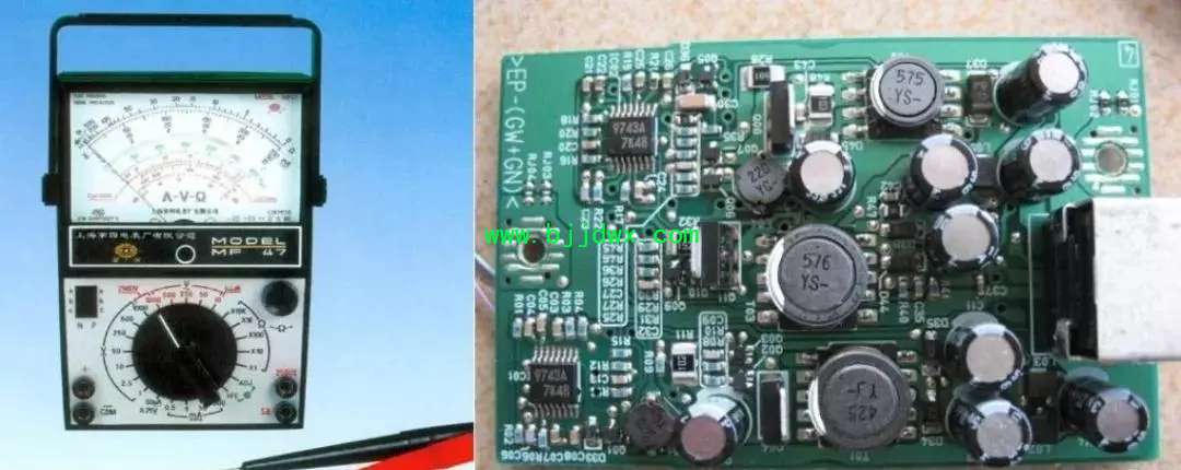

摘要: 一、常用电子元件好坏判断(一)电阻好坏的判断:1、看外观有无破损2、测量电阻是否无穷大,阻值无穷大为损坏3、对照色环测量阻值,误差或阻值相差太大为损坏4、电位器,负温度系数电阻要看阻值的变化是否符合参数,否则 ...
一、常用电子元件好坏判断
(一)电阻好坏的判断:
1、看外观有无破损
4、电位器,负温度系数电阻要看阻值的变化是否符合参数,否则就为损坏

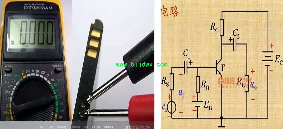

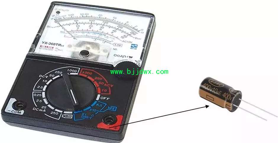

(二)电容的判断
1、可选用万用表的R×10、R×100、R×1K挡进行测试判断;
2、黑,红表笔分别接电容器的正负极(每次测试前,需将电容器放电);
3、若表针迅速向右摆起,然后慢慢向左退回原位,一般来说电容器是好的。
假如表针摆起后不再回转,说明电容器已经击穿。
假如表针摆起后逐渐退回到某一位置停位,则说明电容器已经漏电。
假如表针摆不起来,说明电容器电解质已经干涸推失去容量。
(三)电感的判断
1、可选用万用表的R×10、R×100、R×1K挡进行测试判断或者选用数字表的二极管档(蜂鸣档)
2、若指针向右摆动,接近0欧姆,则为好,若指针不摆动,说明电感已经断路。

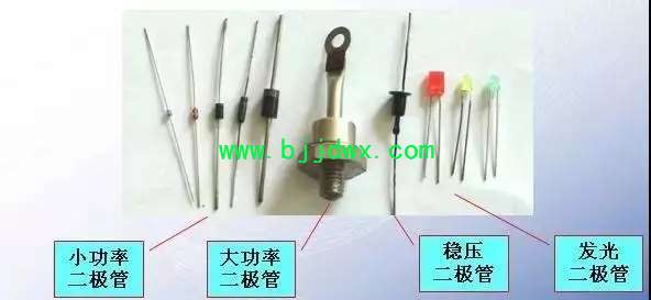

(四)二极管的判断
1、可选用万用表的R×1K挡进行测试判断
2、黑.红表笔分别接二极管的正负极
3、若指针摆到6K--7K的位置,说明为好的,
若指针摆到最右端说明二极管已经击穿,
若指针不动说明已经断路。
(五)三极管的好坏判断
1、测NPN三极管:将万用表欧姆挡置"R×100"或"R×lk"处,把黑表笔接在基极上,将红表笔先后接在其余两个极上,假如两次测得的电阻值都较小,再将红表笔接在基极上,将黑表笔先后接在其余两个极上,假如两次测得的电阻值都很大,则说明三极管是好的。
2、测PNP三极管:将万用表欧姆挡置"R×100"或"R×lk"处,把红表笔接在基极上,将黑表笔先后接在其余两个极上,假如两次测得的电阻值都较小,再将黑表笔接在基极上,将红表笔先后接在其余两个极上,假如两次测得的电阻值都很大,则说明三极管是好的。

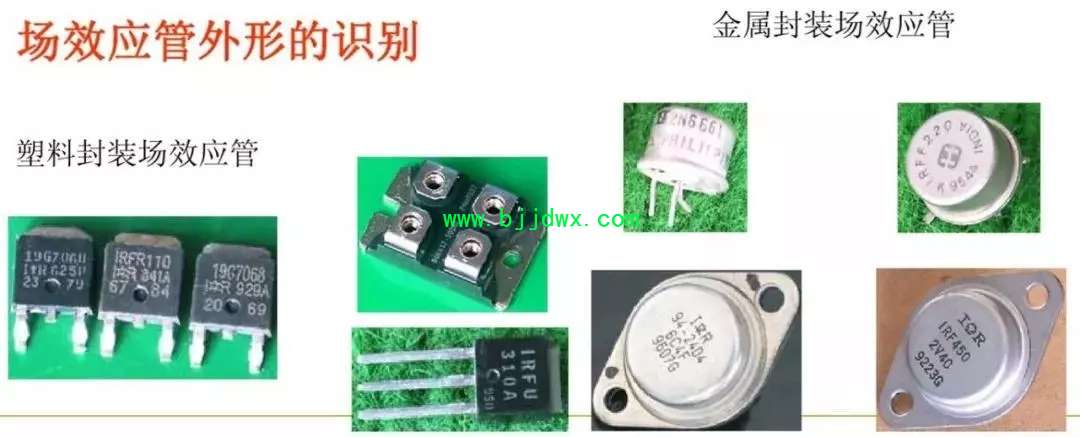

(六)场效应管的判断
1、将万用表置于RX1O或Rx100挡,首先测量源极S与漏极D之间的电阻,一般在几十欧至几千欧范围内。
2、假如测得的阻值为无穷大,可能是内部断极。
3、假如测得的阻值很小,有可能是管子击穿损坏;假如测得的阻值大于规定值,可能是管子内部接触不良。
4、然后把万用表置于Rx10k挡,测量栅极与源极、栅极与漏极、双栅极管栅极G1与C2之间的电阻值,当测得的各项电阻均为无穷大时,说明管子是好的。
5、若测得的阻值太小或为通路,则说明器材是坏的。

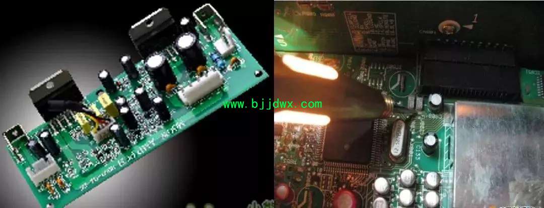

二、常用的维修检修方法
(一)、电压法
电压法是通过万用表测量电子线路或元器件之工作电压并与正常值进行比较来判断故障之一种检测方法。
(二)电流法
电流法是通过检测晶体管、集成电路之工作电流,各局部之电流和电源之负载电流来判断电器故障之一种检修方法。
(三)、电阻法
电阻法是利用万用表欧姆档万用表测量电器之集成电路、晶体管各脚和各单元电路之对地电阻值,以及各元器件自身之电阻值来判断故障之一种检修方法。
(四)、干扰法
手拿起子和镊子的金属部分碰触有关检测点,看屏幕上的杂波反应或听喇叭的“喀喀”声,来判断故障部位。

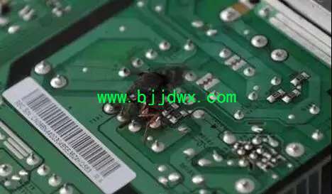

(五)、观察法
用眼睛观察产品是否有短路,烧黑的痕迹,这是简单而又直观的方法。
