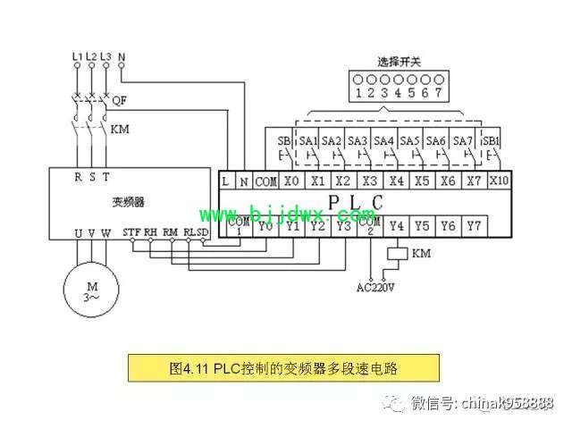

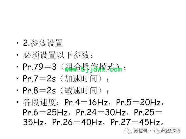

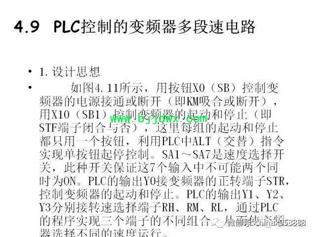

2.参数设置
Pr.792(外部操作模式);
Pr.150Hz(上限频率);Pr.20Hz(下限频率);Pr.73s(加速时间);Pr.83s(加速时间)。

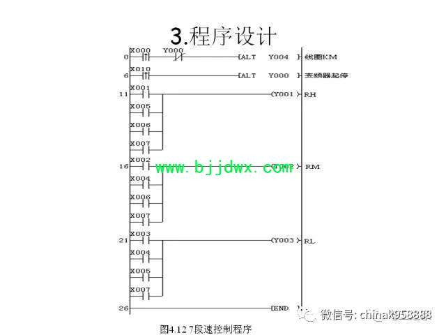

3.程序设计

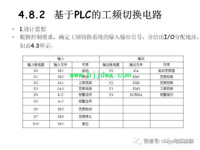

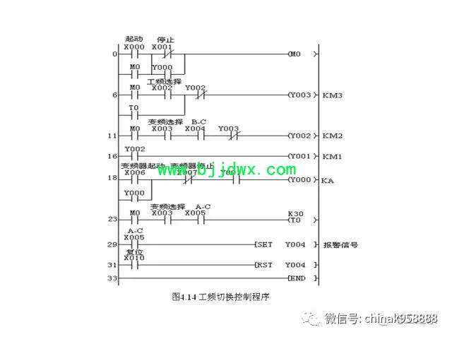

PLC的梯形图如图4.14所示。
0~步6是工频运行段。
11~步18是变频运行段。
23~步29是变频跳闸段。
