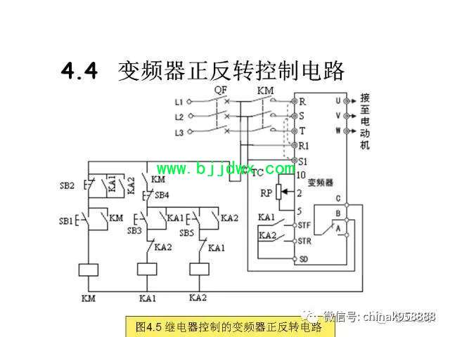

2.参数设置
由于变频器采用外部操作模式,所以设定Pr.792
按钮SB1、SB2用于控制接触器KM,从而控制变频器接通或切断电源;
按钮SB3、SB4用于控制正转继电器KAl,从而控制电动机的正转运行;
按钮SB5、SB4用于控制反转继电器KA2,从而控制电动机的反转运行;
在KA1和KA2线圈电路中串入KM的常开触点,是为了实现正转与反转运行只有在接触器KM已经动作、变频器已经通电的状态下才能进行。
在SB2按钮两端并联继电器KA1、KA2的常开触点用以防止电动机在运行状态下通过KM直接停机

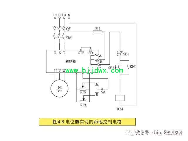

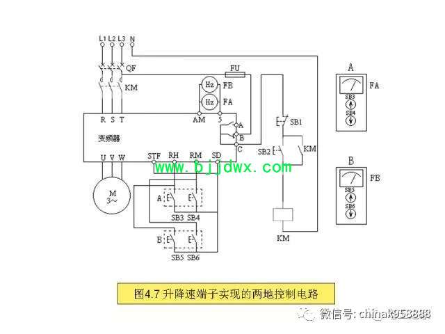

4.5 变频器的外接两地控制电路
1.电位器控制
如图4.6所示,当三位选择开关SA合至A时,由电位器RPA调节转速;当SA合至B时,由电位器RPB调节转速。变频器起动端子STF一直闭合。
