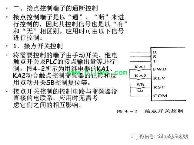

2.晶体管开关控制
用晶体管的饱和截止作为开关信号。当给晶体管基极加入控制信号时,晶体管饱和导通,此时相当于开关闭合;当没有控制信号时晶体管截止,此时相当于开关断开。

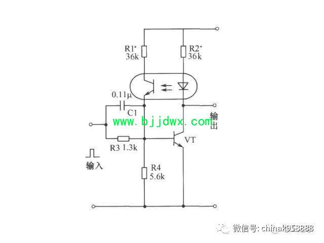

3.光电耦合器开关控制
由光电耦合器作为端子的开关控制信号,当给光电耦合器通入电流,光电二极管发光,光电三极管饱和导通,相当于开关闭合;当光电耦合器没有信号输入,光电三极管截止,相当于开关断开。光电耦合器控制的控制电路与变频器之间各自构成回路,也没有电的联系,使用方便。

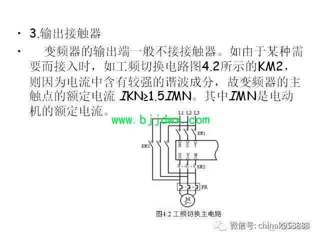

接触器KM:控制变频器接通或断开电源,
中间继电器KA:控制变频器起动或停止。通过接触器KM的按钮SB1可以使变频器运行或停止,可以通过变频器起动控制用端子(STF,STR)来使变频器运行或停止,此时应设定Pr.79=2(外部操作模式)。
只有当接触器接通电源后,KM的常开触点闭合,此时按下变频器起动按钮SB3,中间继电器线圈KA才会得电并自锁,KA的常开触点闭合,接通变频器的STR或STF端子,变频器开始运行。
在KA线圈电路中串联KM的常开触点,是保证KM未吸合前,继电器KA线圈不得电,从而防止先接通KA的误动作。而当KA接通时,其常开触点闭合使停止按钮SB2失去作用,从而保证了只有在电动机先停机的情况下,才能使变频器切断电源。
在图4.4所示的控制电路中,串入了报警输出端子B-C的常闭触点,其作用是当变频器发生故障而报警时,B-C触点断开,使KM和KA线圈失电,将变频器的电源切断。
