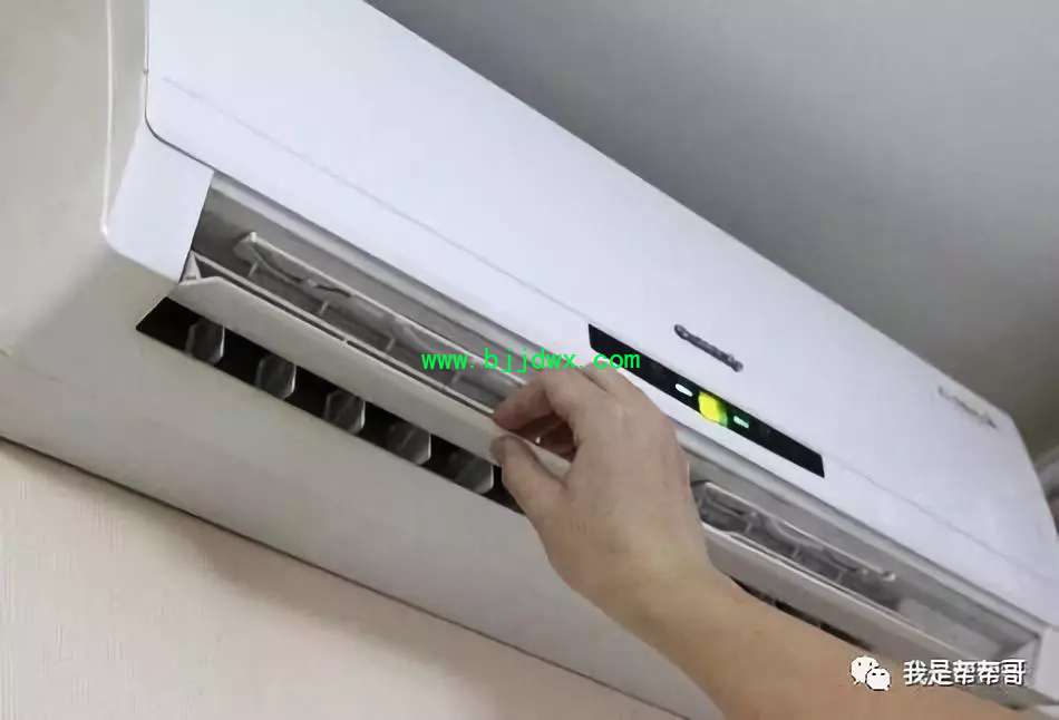

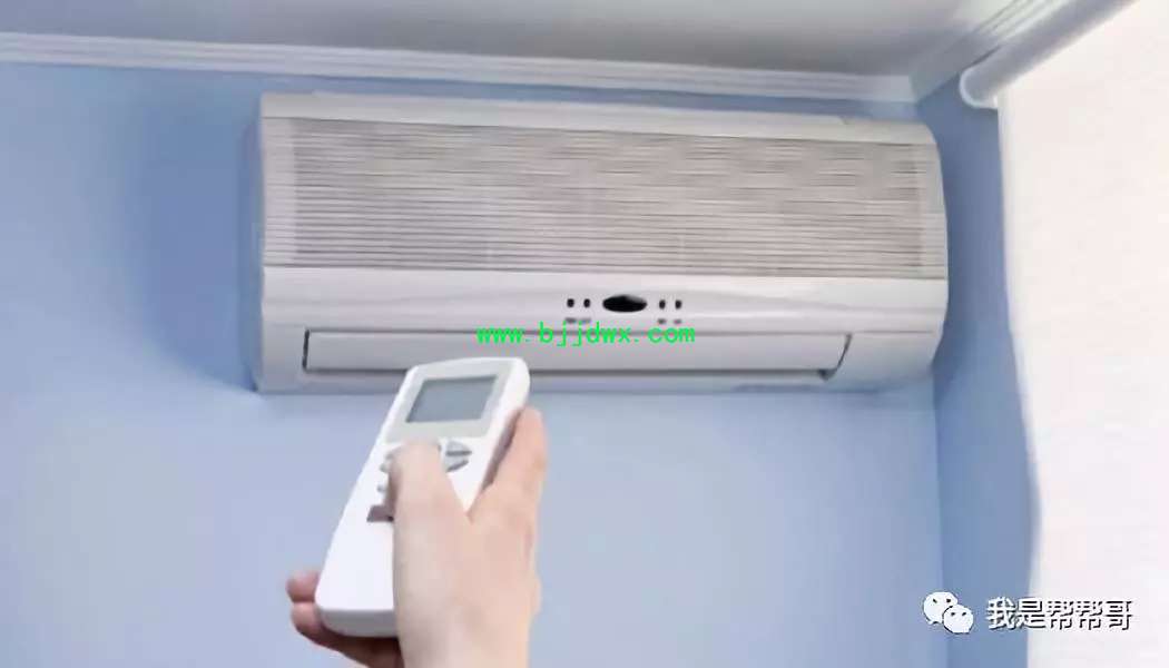

1.故障处理的步骤。日常使用中,空调器出现故障时,可先将室内机控制器上的开关放在“试运行”挡上。如这时空调器能运转,而且保持频率稳定,一般认为整个控制系统无大问题,可着重检查各传感器是否良好。
2.空调器无法运行。使用时若出现空调不能工作,多为整个系统有故障。假如空调器出现频率无法升、降与保护性关机等故障,应首先考虑检查传感器。可用万用表电阻挡(R×100)测其电阳值是否有变化。有时传感器虽然能随温度变化,但是其控制特性已变差,也会引起变频器控制不正常,这时应视具体情况检修或更换传感器。
3.运行中突然关机。空调运行中,有时突然自动关机,在启动室内风扇工作几分钟后也自动关机,而室外机始终不工作。这种故障,大多是变频模块由于长期处于高温等原因,引起模块被击穿所致,应更换。
4.制冷(热)量减少。当遇到制冷(热)量明显减少时,应首先检查过滤网是否因尘垢过多而受影响,这时若立即清洗过滤网,会收到“立竿见影”的效果。
