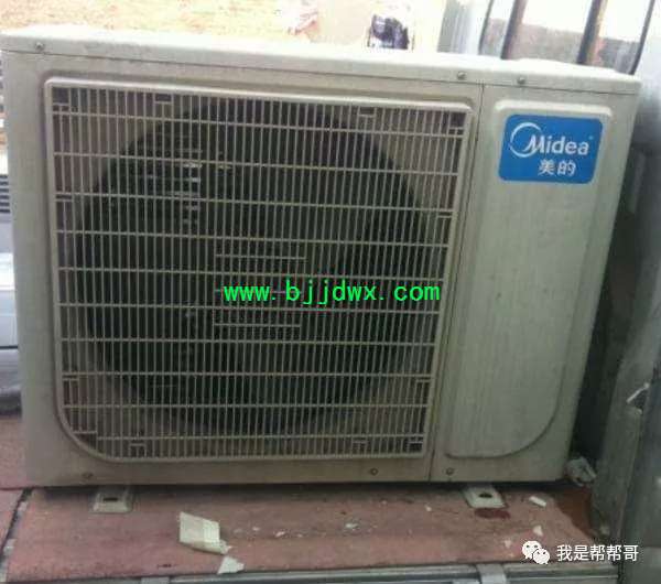

空调的铭牌上都会有制冷量。一般我们所说的空调的匹数就是空调的制冷量,也叫制冷功率。1匹的空调就是制冷量为2500瓦的空调,即为25的空调。制冷量为2300瓦的空调就是23的空调。23空调又叫小一匹的空调。空调的匹数和制冷功率大致为如下关系:
2200W—2300W称为小一匹机,2500W称正一匹机,2600W称大一匹机。3200W称小一匹半,3500W称正一匹半, 3600W称大一匹半。4500(W)—5100(W)可称为2匹,或者称小二匹机,或者正二匹机,或者大二匹机。
制冷功率并不是电功率,虽然它们的单位都是瓦。电功率和它的关系为1匹=735瓦电功率。也就是一个小时耗电大约0.73度。这只是单对压缩机的功率进行的计算。假如加上室内送风机和室外散热风机的功率,一小时耗电大约接近1度。同样1.5匹的空调用电情况为1.5×735=1102.5瓦,一小时单算压缩机耗电为1.1度。
知道了电功率以后,就可以确定导线的线径了。根据电功率和考虑到长期使用的安全问题,我们常按如下方法配线,
1匹空调配1.5平方铜线
1.5匹-2匹配2.5平方铜线
2.5-3匹配4平方铜线
这样配的线都留有一定余量,即使电流再大些也较为可靠安全。
