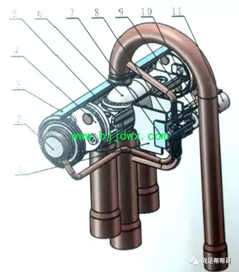

1.支架; 2.端盖; 3.主阀部件; 4.活塞部件; 5.导向架; 6.滑块;7.先导阀体; 8.小滑块; 9.芯铁部件; 10.先导阀部件; 11.吸引子部件

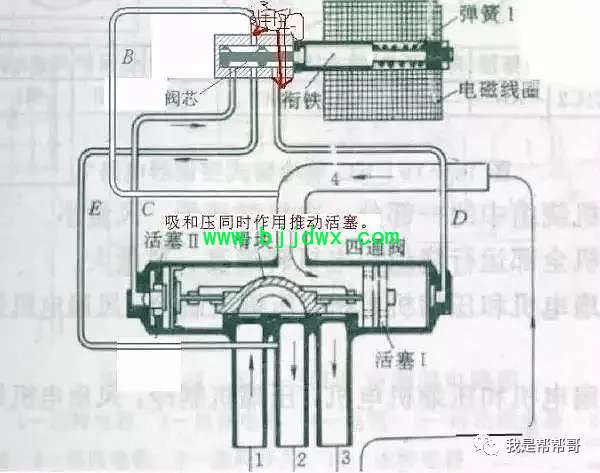

四通阀串气故障的形成
四通阀串气的故障流程:
1. 当左右活塞腔的压力差大于摩擦阻力f时,四通阀换向开始 ;
2. 当主滑阀运动到中间位置时,四通阀的E、S、C三条接管相互导通,压缩机排出的冷媒从四通阀D接管直接经E、C接管流向S接管(压缩机回气口),使压力差快速降低,形成瞬时串气状态(中间流量状态)。
3. 此时,若压缩机的排气流量远大于四通阀的中间流量,便可以建立足够大的换向压力差而使四通阀换向到位。反过来,若压缩机的排气量小于四通阀的中间流量,则四通阀换向所需的最低动作压力差便不能建立,即F1-F2<f,四通阀不能继续换向而停在中间位置,形成串气。

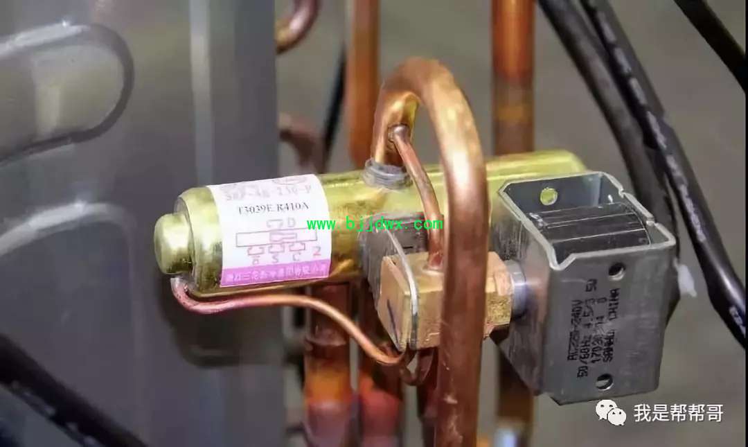

1. 串气的判别方法
(1)用手摸四通阀的下面三条管,若均发热,说明四通阀换向未到位,处在中间串气状态。
(2)也可以用一小块磁铁,当换向时小磁铁不随之移动,则也说明串气。向系统充入一定量的制冷剂,便可换向到位。
2. 引起四通阀不换向的因素较多,维修时多表现为不制冷或不制热,排除方法如下
(1)首先检查系统内冷媒是否充足(仅用系统的压力是否足够判别不全面);
(2)检查系统有无外泄漏造成冷媒损失;
(3)检查四通阀阀体及毛细管等有无碰伤变形;
(4)判断线圈通、断电是否正常,电压是否在允许使用范围内;
(5)判断先导阀有无动作,线圈通、断电时有“塔、塔、塔”的阀芯撞击音,说明先导阀动作正常。此时,最好是仅以四通阀通电,以便听声音。
(6)先导阀动作正常,主阀体不动作,说明四通阀换向所需的最低动作压力差没有建立起来。可以向系统内充入足够的冷媒,便可能使其换向正常。
