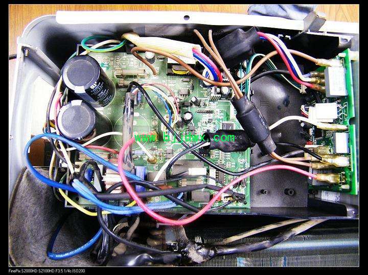

2如何判断室内与室外电路故障
1、对于有输入与输出信号线的空调器,可采用短接 方法来进行判断.如采用上述方法后空调器能恢复正常,说明故障在室外机;如故障没有消除,说明故障在室内机.
2、测量室外机接线端上有无交流或直流电压判断故障部位.如测量室外接线端子上有交流或直流电压,说明故障在室外机;如测量无交流或直流电压,说明故障在室内电路.
3、对功率较大的柜式空调器可通过观察室外接触器是否吸合,来判断故障部位.如接触器吸合,说明故障在室外机;如没有吸合,说明故障在室内机
4、对于有故障显示的空调器可通过观察室内与室外故障代码来区分故障部位
5、对于采用串行通讯的空调器电路,可用示波器测量信号线的波形来判断故障部位
6、对于热泵型空调器不除霜或除霜频繁,则多为室外主控电路板故障
7、有条件也可通过更换电路板来区分室外机故障。
3如何判断控制电路与主电路的故障
1、对于压缩机频繁开停故障,可通过测量空调器负载电压与压缩机运行电流来判断故障部位.如压缩机运转电流过大,说明故障在主电路;如压缩机运转电流正常,说明故障在控制电路
2、对于风机运转压缩机不启动故障,可通过观察室外交流接触器是否吸合来判定故障部位.如接触器吸合而压缩机不工作,说明故障在主电路;如接触器不吸合,说明故障在控制电路。对于变频空调,压机不启动,可通过检测功率模块来排除故障
3、测量室内与室外保护元件是否正常,来判断故障区域.如测量保护元件正常,说明故障在控制电路;如测量保护元件损坏,说明故障在主电路
4、对于压缩机不运转故障,还可通过强行按动接触器,观察压缩机是否能正常制冷.如按下接触器后压缩机能运转且制冷,说明故障在控制电路;如按下接触器压缩机过流或不启动,说明故障在主电路.(变频压缩机不能采用此法)
5、对于压缩机频繁启动故障,如摸压缩机外壳温度过高,多为主电路或压缩机本身故障
6、对于变频空调来说,可以通过空调器的故障指示灯来进行判断,如EEPROM、功率模块、通讯故障等。
4如何判断保护电路与主控电路的故障
1、可通过检测室内外热敏电阻、压力继电器、热保护器、相序保护器是否正常来判断故障部位。如保护元件正常,说明故障在主控电路;如不正常,说明故障在保护电路。
2、采用替换法来区分故障点,如用新主控板换下旧主板后,故障现象消除,说明故障在主控电路;如替换后故障还存在,说明故障在保护电路。
3、利用空调器“应急开关”或“强制开关”来区分故障点,如按动应急开关后空调器能制冷或制热,说明主控电路正常,故障在遥控发射与保护电路;如按动“强制开关”后,空调器不运转,说明故障在主控电路
