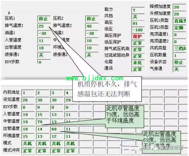

机组长时间停机的状态下(最好超过1h,假如要判断排气感温包则需要停机12h 以上),接上监控,观察机组各管温感温包,正常情况下感温包检测的温度应该是环境温度的±3℃以内,超过该范围的感温包为异常感温包,需要更换。

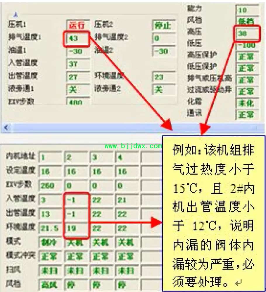

(3)检查室内机电子膨胀是否阀泄漏(针对制冷模式n4 保护)。
一步:确定阀体是否有泄漏;在内、外环境温度大于21℃情况下,单开1 台内机制冷高风档运行,其他内机开送风直到送风运行的机组进、出管温度与环境温度相差不超过3℃时(或送风运行15min 后)关送风,制冷运行内机再运行30min 后,观察机组排气温度、高压和其余关机内机的进、出管温度,若未开内机的出管温度小于12℃,且排气过热度(排气温度-高压对应的冷凝温度)小于15℃,则可以判断未运行的内机阀体有内漏;反过来将之前单开制冷运行的内机开送风后关机,开其余内机制冷观察这台关机的内机进、出管温度,测试、判断方法同上。

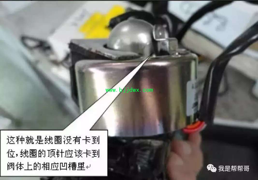

第二步:排查造成阀体泄漏的原因。内机断电后重新上电,用手摸阀体,并用耳朵听阀体的归零动作,确定阀体是否有明显的“哒哒”关死的归零动作并且手能否感觉到明显的阀体归零的震动。假如阀体有明显的归零动作则说明阀体组件自身关闭不严,控制方面没问题,需要更换阀体组件。假如没有归零动作则需要进行以下排查:
1)查看电子膨胀阀线圈是否插到相应内机的主板上
2)查看电子膨胀阀线圈是否断了或者接触不良
3)查看电子膨胀阀线圈和阀体是否卡好
     以上确认没有问题后再更换线圈或者内机主板看能否解决问题,假如更换线圈和主板后都无法解决那就是阀体自身卡死无法受脉冲信号的动作而动作了,需要更换整个电子膨胀阀组件。

假如制热运行室内、外机电子膨胀阀开度均很小(正常开度值和环境以及机组运行负荷有关,通常制热运行内机EXV 开度在200PLS 以上),则需要排查室外机电子膨胀阀是否动作不良,排查方法如下:
    外机断电后重新上电,用手摸阀体,并用耳朵听阀体的归零动作,确定阀体是否有明显的“哒哒”关死的归零动作并且手能否感觉到明显的阀体归零的震动,假如阀体有明显的归零动作则说明阀体可动作,反之则需要继续排查:
1) 查看电子膨胀阀线圈是否插到外机主板对应端子上
2) 查看电子膨胀阀线圈是否断了或者接触不良
3) 查看电子膨胀阀线圈和阀体是否卡好

本站家电维修网https://www.bjjdwx.com/是以家电维修技术交流为中心的技术论坛:确定节流元器件是否故障或系统堵塞;通过以上两组单开制冷运行判断管温的方法可以确认所有内机是否有阀体组件内漏冷媒的现象。之后全开所有内机观察运行内机管温能否降下来从而判断是否有堵塞现象。假如制冷运行的室内机出管温度一直都和环境温度相差6℃以内,且用手摸该内机气管确实不凉的话,可以判断该内机阀体或者某地方堵。
