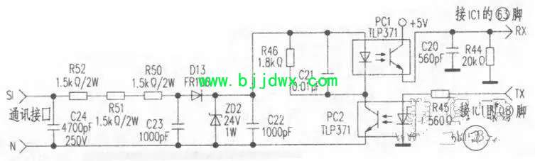

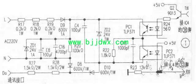

科龙KFR-32GW/BPM变频空调故障检修
【例1】通电操作开机,室内风机运转一会儿即停机,红灯闪亮。
分析与检修:查该机型故障代码含义得知,属通讯不良(电路见图1、图2)。先用万用表直流电压挡测量室外机接线端子②脚(N)和④脚(S1)间无(约为40V的)脉动电压,后测量室内、室外机通讯电路+5V、+24V电源均正常;再用万用表电阻挡检测联机线均无断线、接错位或接触不良等现象,由此怀疑通讯电路元件存在不良。接着在断电的情况下用万用表电阻挡分别检查光电耦合器PC1、PC2和IC1、IC2,发现IC2性能不良,并用同规格的更换,再通电开机后整机恢复正常运转,故障排除。
【例2】通电操作开机,室内风机运转一会儿即停机,红灯闪亮。
分析与检修:查该机型故障代码含义得知,属通讯不良。先用万用表直流电压挡测量室外机接线端子②脚(N)和④脚(S1)间无(约为40V的)脉动电压,后测量室内机通讯电路+5V电源正常,再测+24V电源为0V,说明+24V电源有故障。接着在断电的情况下用万用表电阻挡检查+24V电路元件,发现电阻R19已开路,用同规格的更换,重新通电开机,检测+24V电源恢复正常,故障排除。
【例3】通电操作开机,室内风机运转一会儿即停机,红灯闪亮。
分析与检修:查该机型故障代码含义得知,属通讯不良。先用万用表直流电压挡测量室外机接线端子②脚(N)和④脚(S1)间无(约为40V的)脉动电压,后测量室内机通讯电路+5V、+24V电源均正常。再测室外机通讯电路+5V电源正常,+24V电源为0V,由此怀疑室外机通汛电路及+300V电路存在不良。接着在断电的情况下对+24V电路元件及联机线进行检查,未发现有元件损坏或线路不良。再用万用表电压档检测+300V电源为0V。再测大整流桥堆的两AC端之间的电压为0V,并顺着向前级查找发现(PTC)元件已损坏。最后选用同型号的(PTC)元件更换,通电开机后检测+300V、+24V电源恢复正常,故障排除。

分析与检修:查该机型故障代码含义得知,属通讯不良。先用万用表直流电压挡测量室外机接线端子②脚(N)和④脚(SI)间无(约为40V的)脉动电压,后测量室内、室外机通讯电路+5V、+24V电源均正常,因此怀疑通讯电路联机线存在不良。接着在断电的情况下用万用表电阻挡检查联机线,发现在加长管路处的联线接头已浸水。此时将几根联机线断开,处理干净后重新对接(要先将每根联机线用防水胶带包好,再将几根联机线用防水胶带包好),然后在管路上用捆扎带包好。最后通电开机,测量室外机接线端子②脚(N)和④脚(SI)间有(约为40V的)脉动电压,整机恢复正常运转,故障排除。
