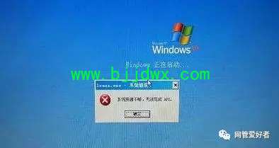

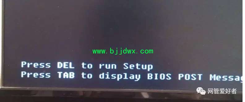

1.当出现不能开机的问题时,我们首先可以采用释放静电的方法。具体的操作方法是,先拨掉主机电源,然后再按几次主机电源开关键。
2.假如上面这个方法不管用的话,接下来我们还可以尝试打开主机面板。在操作以前,请先断开主机电源。在主板上找到一颗纽扣般大小的东东,它就是 BIOS 电池了。在电池外圈通常都有一个用于固定的弹簧,按住可以取出电池 。
3.手动扣掉主板上的 BIOS 电池,过几分钟再放回去。把 BIOS 电池还原以后,接下来为主机接上电源,看看是否可以正常开机。
插拨内存
1.假如用上面的释放静电不能解决问题的话,接下来我们可打打内存的注意。很多时候电脑不能正常开机,得是由于内存的接触不良导致的。具体导致接触不好的原因可能是被抖松了,或是时间久了接口氧化了。这时请断开主机电源并打开主机面板,在主打上找到长方形的内存条,如图所示
2.把主板上的内存条取下来,然后再开机,看看主机会不会有蜂鸣报警声。假如有的话,那确定是内存出问题了。
3.内存条取下来以后,可以用橡皮擦擦拭一下金手指,然后再装进主板中。假如一切正常的话,此时应该可以正常启动主机,看到开机画面。

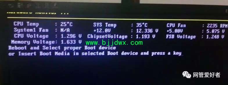

最小化测试方法:当上面的二个方法都不管用时,我们还可以用最小化方法来测试。什么是最小化测试呢?就是把主板上的其它接口全部拨掉,只留 CPU、内存和电源,看看是否可以正常开机。当然在拨主板上的接口线时,请记住它所在的位置,避免还原时插错。一般我们可以把光驱,硬盘,显卡这些部件拆卸下来。
我在使用电脑时,有时候会遇到硬盘故障,导致不能正常开机。此时能看到开机画面,但电脑就一直停留在自检界面。假如硬盘问题严重,你还会听到硬盘会发出声音。假如是这种情况,只要把硬盘拨掉,电脑立即恢复正常。
 当然,电脑出现不能正常工作的原因有很多种,上面只是介绍了一些日常使用中会经常遇到的问题,并给出一些解决方法,希望可以对你有所帮助。由于这里介绍的这些方法,都是涉及到硬件,所以请在操作前记得把电源断开,避免带电操作。

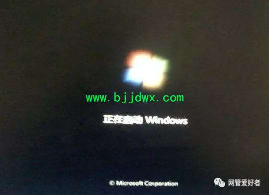

电脑日常电脑故障问题处理,电脑不显示,不进桌面等也就这么几种情况,一个是接线,不好一个线路松动,拔插内存硬盘,或者硬件故障,电源坏了,硬盘坏了,以及主板故障,然后就是软件问题,系统文件损坏,可以按F8 最后一次正确配置或安全模式修改等,还不行只能首先重新安装系统
然后就是硬件故障,更换内存,硬盘,主板,电源等。就这样,说简单也简单,说复杂也很难,经验和工具都要有,马上就可以解决电脑的各种问题了。ok
