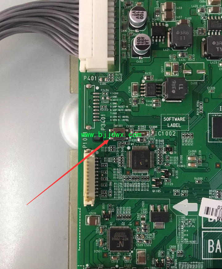

LG液晶通病,本人就修了好几台了都是同一个元件坏。故障表现多样,有死机,不开机,有时能开机有时不开机,观看中重启,还有老是自动重启,无规律。

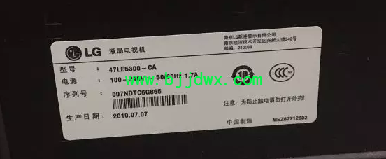

今天又收一台LG47LE5300-CA,用户说前几天就不能开机了,刚拿到店里上电,发现又能开机了,用户以为好了就又拉回去了,没多久又来电话说看在那又死机了,现在灯也不亮,于是又拉来检查;P 。
用户走后开机检查,直奔主题————只前修过几台LG是液晶了都是主板上的一个[color=Red]按键开关漏电[/color]引起的,仔细查看这块主板,哈哈也有一个按键开关,这时我心中暗喜:D ,用MF47一测才几百欧,一定是了,拆下再一测10K左右,:lol 大功告成!!!
LG这液晶不管大小型号,主板上只要有这个按键大家都要注意一下,个人都已修了好几台了,故障不同,坏的配件就是它,直接拆了就OK!
估计这按键是复位用的。
