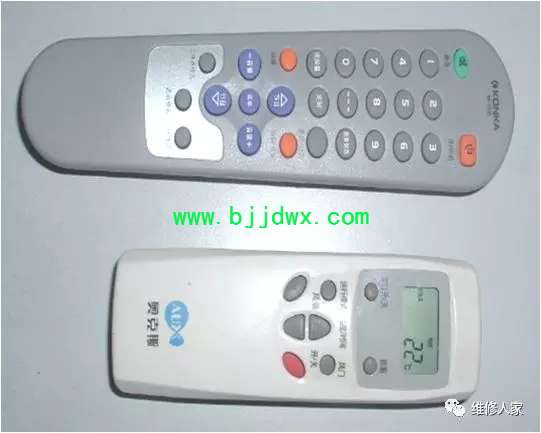

二、遥控器的维修实例
常见故障:
1.遥控器不能工作
2.遥控器按键非常用力才能工作

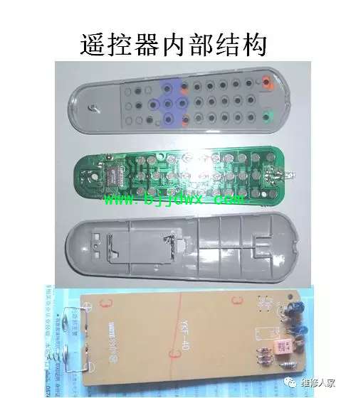

拆装:
1.拆除固定螺丝(大部分只有一颗螺丝,有的没有螺丝)。
2. 用小刀小心撬开外壳。

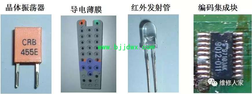

认识元器件:
故障维修分析及处理
遥控器不能工作:
1.电池没电
2. 455kHz晶振损坏
3. 红外发射管损坏
4. 线路板或电池夹受腐蚀断路
遥控器按键非常用力才能工作:
1. 导电膜老化引起;
2. 导电膜被污染导致导电能力下降;
处理措施:
不严重可拆开清洗;多次清洗后严重的可用铅笔或铝箔处理。
