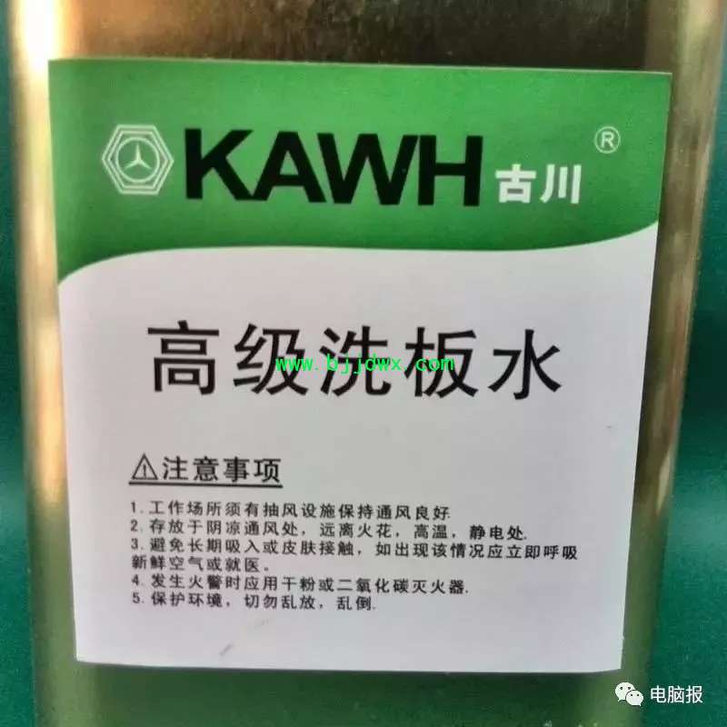

当然了,其实洗主板也并非多高深的操作。一些动手能力强的维修同行看到自己的主板脏了也会亲自清洗。不过二哥可要提醒各位,水洗的主板需要彻底烘干,假如有积水残留,轻则腐蚀主板,重则通电烧毁。
同时,这里所谓的”水“最好还是专用的洗板水或者是不导电的二次蒸馏水,以确保其不带静电离子。二哥建议大家还是不要用矿泉水或自来水这种,因此这些水经常呈弱酸或弱碱性,容易腐蚀电路板。
