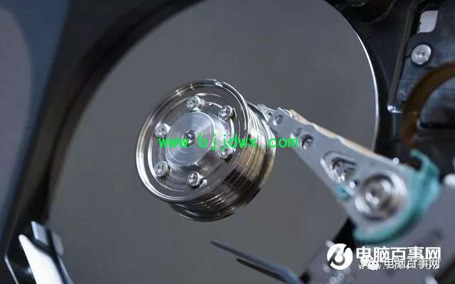

传统的机械硬盘HDD采用高速旋转的磁盘来存储数据,通过磁头来读写,这一机械运动过程中带有延迟、并且无法同时迸发多向读写数据,而SSD为全电子结构,采用集成电路存储技术,使用存储芯片加上寻址控制器来组成的硬盘,类似于U盘技术,没有任何机械运动部件。

2.数据安全和抗震:机械硬盘的数据读写是通过磁头读取盘片来完成的,但是在高速旋转过程中盘片和磁头碰撞更容易造成数据受损,运输过程中也容易造成盘片受损造成损坏和数据丢失,小弟就曾经在组装电脑时候,指着机械硬盘问店家,这个硬盘多大容量?店家大吼一声:“别碰”至今记忆犹新。

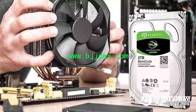

下面我们再来说说历史悠久的机械硬盘。机械硬盘除了容量之外,转速、缓存大小、单碟容量以及接口类型等参数都是不容忽视的,它决定了机械硬盘的性能。那么选购机械硬盘需要注意什么?下面小弟就来教大家怎么看机械硬盘参数。
机械硬盘
1、按需选择适合的容量
机械硬盘最大的特点在于容量大、价格实惠,因此选购机械机械硬盘机械硬盘,首先要考虑的就是容量的大小,它直接决定了用户使用存储空间的大小。而在机械硬盘的容量选择上主要看用途而定,如今1TB机械硬盘已经是主流首选,假如存储量大,可以按需搭配适合自己的容量,例如2T、3T、4T等。
对于主流用户来说,在众多机械硬盘容量中,目前性价比最高的机械硬盘容量是1TB和2TB,也是最佳之选。
2、机械硬盘转速
机械硬盘转速以每分钟多少转来表示的,单位表示为RPM,RPM是Revolutions Perminute的缩写,转/每分钟。RPM值越大,那么内部传输率就越快,访问时间就越短,机械硬盘的整体性能也就越好。机械硬盘的转速越高,机械硬盘的寻道时间就越短,数据传输率就越高,机械硬盘的性能就越好。目前市面上的机械硬盘主流转速为7200RPM,部分还有5400RPM,多为笔记本硬盘或一些低速存储盘。
机械硬盘的转速指的是内部电机主轴的旋转速度,也就是机械硬盘盘片在一分钟内所完成的最大转速,而转速的快慢是决定机械硬盘的速度重要参数之一,它是决定机械硬盘内部传输率的关键因素之一,直接影响到机械硬盘的速度,机械硬盘转速越快,则读写速度越快,不过发热量也随之增加。
机械硬盘转速的不同,性能差别主要在随机读取/写入寻道时间的性能上。随机寻道性能这个参数的数值是越低越好,也是日常机械硬盘应用在速度上最能直接体验的一个性能。无论是Windows系统启动、大量零碎文件的读写、各种软件的启动时间等等,都和随机读取/写入时间有着直接的关系。这是CPU、内存性能再高都无法改变的,所以不少用户开始选择固态硬盘。
