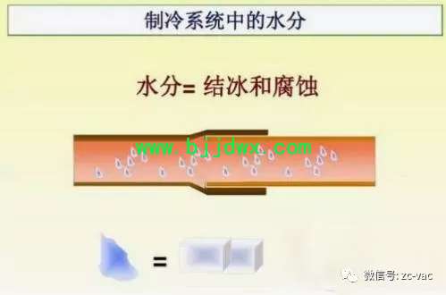

堵塞管路:如系统水分含量超过一定的限度,就会在毛细管出口处形成冰堵,使制冷剂不能正常循环。

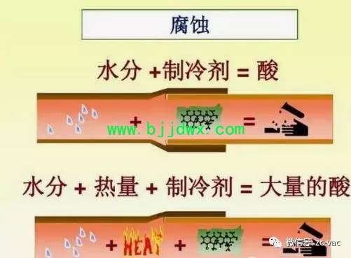

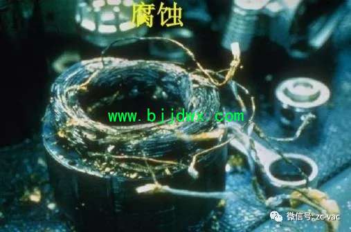

腐蚀:水分与制冷剂起化学反应,产生的盐酸、氟酸会破坏压缩机绝缘层。

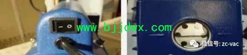

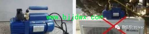

1、操作前检查真空泵水平放置,密封胶垫无破损,真空计压表归零。
2、 将真空泵放置在室内地面(安全、稳定、便于操作处)。

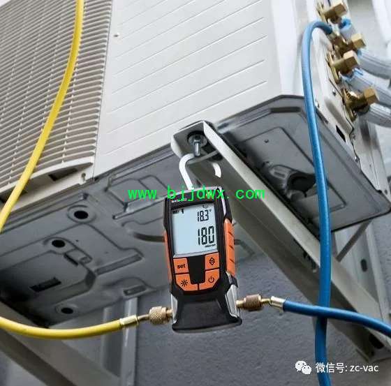

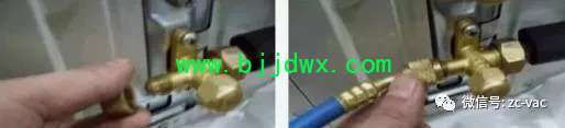

3、 将加氟管、真空计表、真空泵组合在一起。

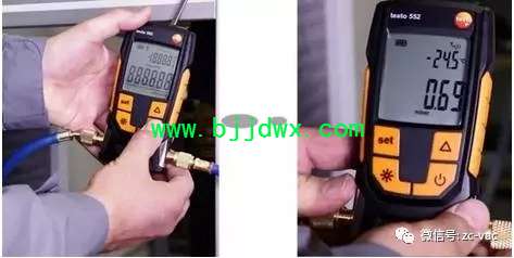

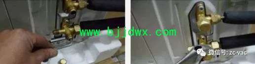

4、 从阀门上将加氟口处螺帽拧下,加氟管拧到加氟口上,并确认顶针是否顶到位。

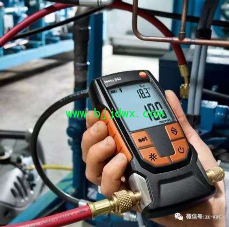

5、 先打开真空计表,再打开真空泵电源开关,开始抽真空。正常系统真空度应能到-756mmHg以下。抽真空时间应根据机型制冷系统大小和真空泵的大小来确定。
