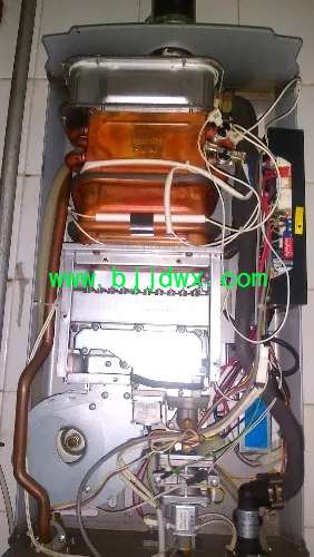

故障机型阿里斯顿JSQ20-AR51强排燃气热水器
故障表现:不点火
故障维修上门维修,开始的故障是不点火,风机不转。因为热水器背后有螺丝,只能把烟道、热水器、水管、燃气管全部拆下来维修。检查水压开关好的,分压开关好的。检查风机电容几乎没容量了,更换。顺便更换了导压管。试机正常点火了。期间还代换了水压开关、分压开关,后来检查了是好的,又把原来的装回去了。为了方便下次维修,后背外壳的2颗螺丝就没上了。
第二天,客户跑来说,热水器烧几分钟就熄火了。上门一试,确实如此,一会儿就熄火,显示EE。拆下外壳,开机后短接分压开关2根线,点火后正常,但有回火现象,火烧到燃烧舱外面来了。把火力调小,在舱内燃烧了,但是温度不够。换风压开关,还是不行,又换回去了。又全部拆下,查来查去,反复试机,还是无果。最终和用户说,风机力道不够,可能匝间短路了。客户决定更换。
第四天,网购的风机来了,又全部拆了,费了九牛二虎之力换好风机。问题来了,没装烟道,试机正常,一装烟道,不点火。奇了怪了,难道是因为烟道有几个弯的缘故,去掉2个弯后,故障依旧。还来个客户的邻居在旁边说风凉话,劝客户不要修了,说就算修好了几天就要坏的。我当时那个火啊,但是还是压抑住了。经过仔细分析,得出的结论是:风机总成出口有一个单向阀(逆止阀),是2个半圆的金属片组成,装上烟道后,由于间隙小其中有一个会与管壁卡住,导致风压不够还回火。搞清楚了这个原理,把间隙用尖嘴钳调整一下,试机完全正常。一颗提着的心终于落下了。为了确保无误,反复试机N次。
有的时候一个细节,可能决定维修的成败。我发此贴,是希望遇到同类故障的朋友们能少走弯路,特呈上。
