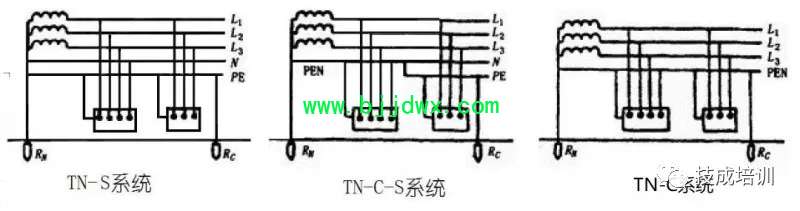

农村电网没用地线入户,如何接地线?今天就来说说这个问题。
农村电网一般在低压配电端用三相四线架空入户,即三根火线和一根工作零线俗称三相四线,并没有保护接地入户。假如农户要在用电器端增加接地保护必须自己重要安装接地网。一般农户接地网安装要求并不是很严格,大部份电工是以沉台基础焊接一根3*30的镀锌扁铁引出到本户总配电箱里,在总配电箱中再用10平方铜钱分向各个分配箱中,再由分配箱中接到各个用电器。假如沉台深度达不到两米五的就必须用5*50角铁在潮湿的地方埋入土中达两米五,然后用扁铁焊接引入总配电箱。注意的是为了区别相线和零线,保护接地必须用黄绿色线。
在我国的的低压配电网中,大都是TN配电系统,它有三个分支系统,既:TN-S、TN-C-S和TN-C系统。
TN系统图
供电部门在共用变压器的配电网里面最为普片的做法就是TN-C-S系统的供电方式:既线路中的PEN线(保护接零)可以共用,也可以单独做PE线(保护接地)。
接地极
在农村电网里,没有保护地线怎么接入保护地线呢?这里面要分三种情况去处理:
一、新建房屋,假如是采用钢筋混凝土结构的楼房,在挖好地基时,在房屋的四角构造柱的下方打入60*60*2500的镀锌角铁做接地极,然后用电焊机把四个接地极与主钢筋可靠连接起来,并在入户线处预留一个接线位,好于供电部门的入户的零线做连接,并引出接地保护线——PE线。(这个接地极一定要和三相四线的零线做电气连接,并且用铜芯线不能够少于10平方)。同时这个接地极也是可以作为综合接地极使用,可以用来做楼房的防雷接地极使用。
二、不是新建房屋或者不是钢筋混凝土结构的新建房屋,那么我们只能够人工接地极。假如房屋周围土壤比较潮湿,用1-2根60*60*2500的镀锌角铁打入地下,并把它们用镀锌圆钢或者扁铁可靠焊接起来,并于三相四线的零线做电气连接,在引出保护地线——PE。
三、房屋四周土壤干燥,电阻率高,这个时候需要外引做接地极或者接地网,也可以化学方法处理,这种方法处理比较复杂,不是普通人员可以处理,需要专业人士用仪器才能够做出方案的。
