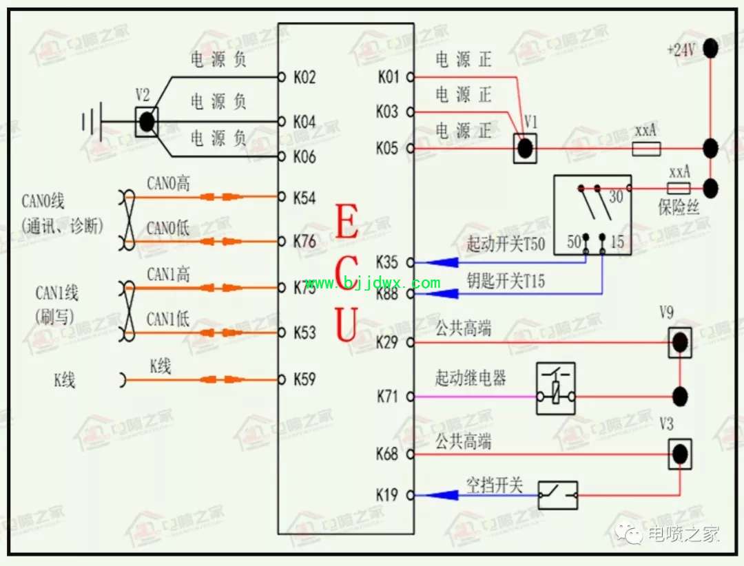

ECU由整车的电瓶提供电源,针脚K01/K03/K05通常为30电常火(不经过任何开关的电源),针脚K02/K04/K06为电源负极,另外一个是T15电源K88(经过点火钥匙开关控制的电源)。有了30电和15电输入电控单元才会进入正常的工作状态。

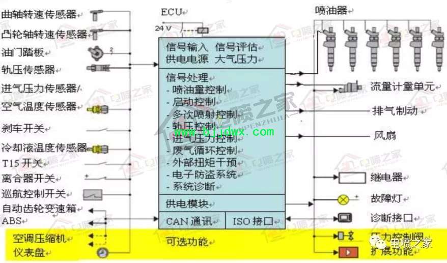

   但是在整个电控系统中,大部分元件需要ECU来提供工作电源。例如电脑板给输出设备供电:电磁阀和继电器提供24V电源。输入设备传感器、开关、油门踏板由电脑板ECU提供5V电源,输入设备向ECU输入各种参数,ECU通过这些参数来判断发动机当前的运行工况、司机的操作指令和其他的一些信号,只有基于输入设备的正确参数,ECU才能做出正确的判断,控制发动机的运行。
◆电控单元外部结构及功能原理:
当电控单元有输入电源的时候,同时也会输出电源,电控单元内部的输出电源有以下两种:
1、电控单元内部主继电24V电源,部分执行器和信号开关的供电,例如排气制动电磁阀、启动继电器、离合器开关、制动开关等。
2、电控单元内部供电模块5V电源,与发动机连接的部分传感器的供电。即使在发动机启动工况等,使汽车蓄电池电压有较大波动时,也能提供+5V的稳定电压,从而保证系统的正常工作。例如油门踏板传感器、轨压传感器等。

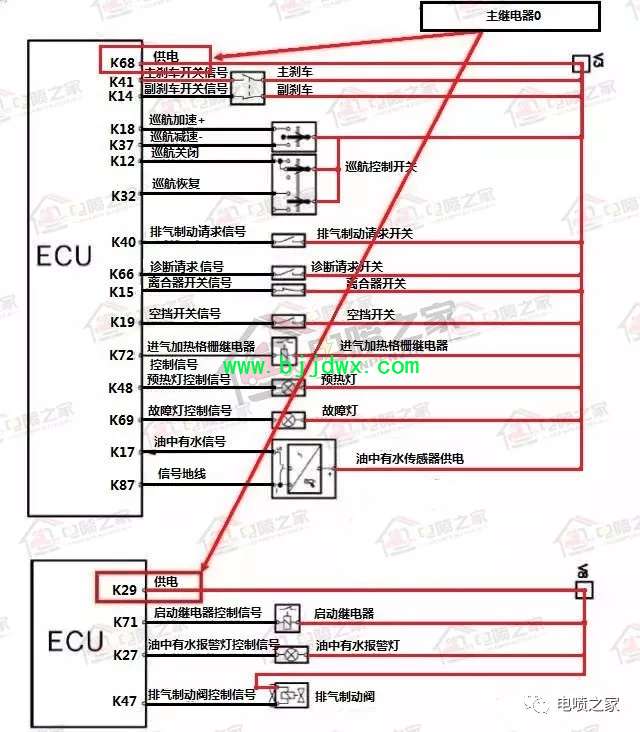

1、主继电器0的输出供电针脚是K68/K29/A45/A60 ,有的主机厂A45/A60没有启用,所以在检查K29和K68线路正常时,假如还是报主继电器0故障,得考虑该款机型有没有启用A45/A60针脚,请确保这两个针脚无任何线束连接。下图的V3、V8 是主继电器0输出线路的公共点,为刹车开关、巡航开关、进气加热继电器等部件供电。根据具体车辆线路布局图来确定V3/V8位置。
用万用表的电阻档或蜂鸣档测量K68/K29/A45/A60是相通的,如下图测量K68/K29针脚。

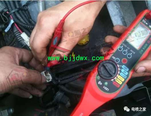

2.1、检查整车的电瓶电压及电源总开关,检查总电源的时候,不仅是检查电源的正极,还应注意电源的负极(搭铁线),另外一点不可忽视的,从底盘到驾驶室的主电源线接线柱是否虚接。
◆测量起动机电源线电压:
◆万用表置于DC200V档位测量电瓶电压:
注意:静态电压不能低于23V,起动机工作时不能低于19V!(如图)

3、故障码解析:根据诊断仪读取的故障代码以及故障解释,首先应该明白“ECU内部继电器0”是什么?通过前面的介绍,“ECU内部继电器0” 是电脑板内对外部线路输出的24V电源。之所以报出以上故障,是由于ECUK68/K29/A45/A60针脚输出的 24V 电源,给整车的巡航组合开关、制动开关、预热继电器、排气制动电磁阀控制线路及用电器供电时,相关的用电器或线路短路后 ECU 报出此故障。
  为什么“ECU内部继电器0对地短路”会导致车辆无法启动?

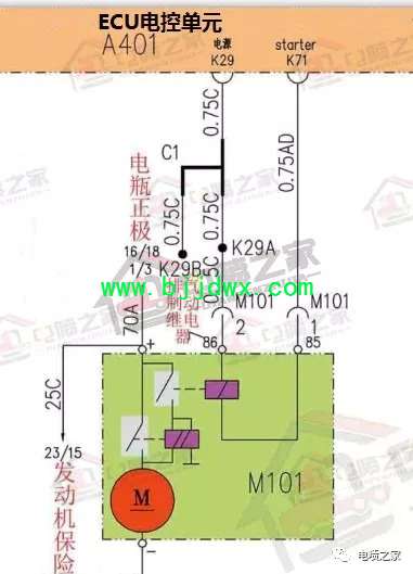

先查阅EDC17CV44的局部电路图:
图中ECU 内部继电器的K68针脚输出24V 电源给整车的巡航、排气制动组合开关、制动开关、离合器开关、进气预热继电器控制电源供电,此线路中没有保险,假如任意一根控制电源线对地短路或用电器内部短路,都会造成ECUK68针脚对地短路,电压降到0V,当K68电源出现对地短路的情况时,ECU会进入短路保护状态,切断主继电器0电源模块24V电压的输出,由于K68和K29是相通的,所以也会切断K29针脚的输出,导致起动继电器无法工作,车辆起动没反应 。

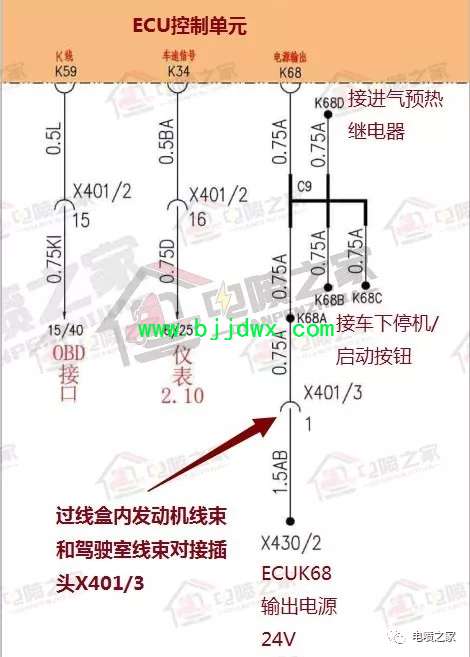

4.1、排查思路应该遵循先简后繁的原则,结合整车的线路图布置查找短路部位。      ◆豪沃T7H的局部电路图ECUK68针脚的输出线路:
①、发动机线束中K68B/K68C/K68D分别连接的用电器是车下停机/启动按钮、进气预热继电器。
②、另外一路线K68A到过线盒内发动机线束插接件X401/3,通过这个插头到达驾驶室线束分线器X430/2,从分线器分出若干导线给巡航开关、离合器开关、制动开关供电。
所以K68对应的线路一部分属于发动机线束,另外一部分属于驾驶室线束。
◆豪沃T7H的局部电路图ECUK29针脚输出,
从整车的电路图分析来看,主继电器0从电脑板输出的线路在整车的线束中分布比较广,有发动机线束和驾驶室线束,尤其是在驾驶室内部的控制线路和用电器比较多,所以对地短路的故障点不好捕捉,为了尽快的找到故障点,我们采用逐一拔接插件并利用诊断仪观察故障代码变化的方法,逐渐的缩小排查范围,最后再用万用表测量用电器或者控制线路锁定故障点。
