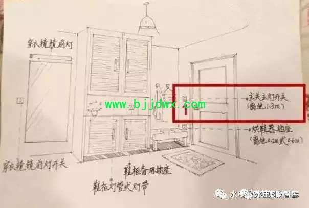

1、玄关照明灯
假如开发商没有留灯线,那么我们需要增加一个玄关顶上的灯线。同时增加控制灯的开关。

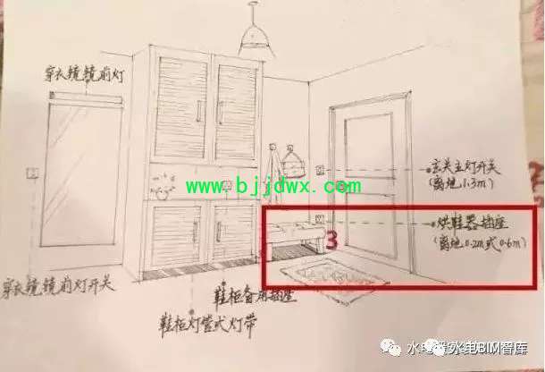

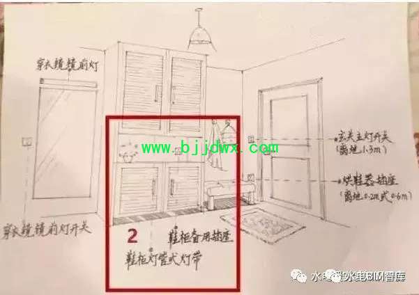

2、鞋柜造型
一般会做上灯管和插座。这里记得在墙外裸露的线头要长一点,方便后期师傅的调试。
3、个性化需求水电定位(比如烘鞋器)
这个根据自己的需求,假如你脚比较容易出汗,装个烘脚器插座也是非常方便的。我在这里标一个参考位置给大家。

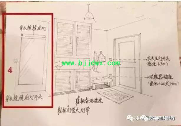

4、出门镜前灯
这个也是自己需求来说,不过的确明亮一点,照的也舒服。假如需要就在镜子上方的位置留电源,以及考虑该灯的开关的位置。

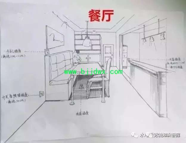

5、餐厅
一般开发商会预留插座,考虑到现在日常人的生活,可以再布置一个手机插座,有人还会喜欢用地插,但是个人觉得不是很好用。

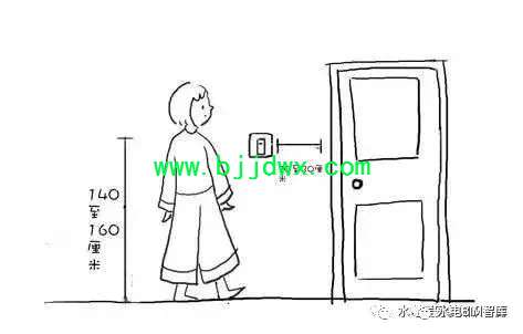

6、开关高度
开关的基本高度一般在离地面3500px~4000px左右,与人肩齐平

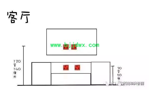

7、电视柜
电视机插座安装一般分为离地30~50厘米,将电线接入隐藏在电视墙后,再从电视柜后接出。或是离地120~140厘米,完全遮挡在电视机后。

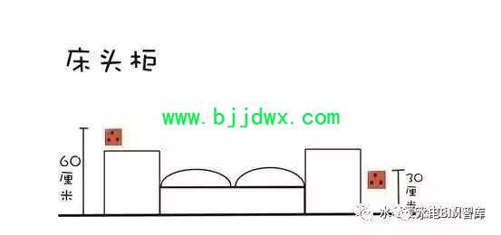

9、床头柜
床头柜插座安装在床头柜上方离地60至75厘米,或是安装在床头左右侧离地30厘米。

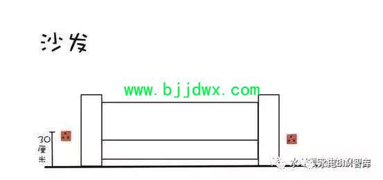

10、沙发区水电定位
沙发插座安装在沙发左右两侧离地30厘米

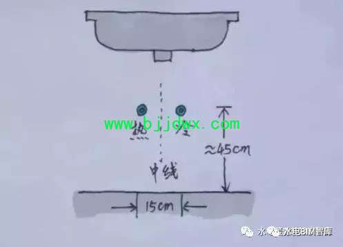

11、卫生间面盆水
这里要注意确定左右位置,不能太偏,取决于浴室柜的宽度,假如做水电时还没确定浴室柜,可以假定为50公分,一般不会比这个更窄了。

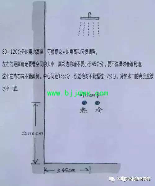

12、淋浴区花洒

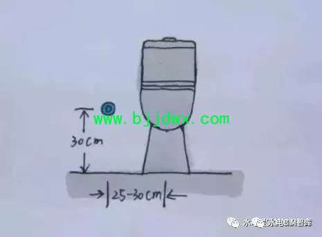

13、马桶
进水孔在右侧(以蹲坐方位来说),有的水电工贪方便,走了左侧或者到马桶后面碍事或太远难看。

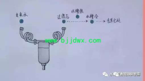

14、厨房水槽
和面盆相似,这里有个需求要注意,比如要装前置净水器,可以再水槽的冷水前降冷水管打断,接两个内丝弯头,后期用软管去接前置净水器会比直接在露出墙外的PPR管上接要省事的多。

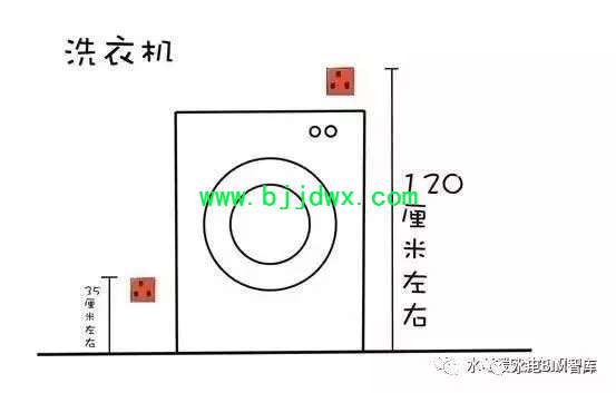

洗衣机插座可安装在洗衣机上方离地120厘米,或是洗衣机左右侧离地35厘米。注意:插座尽量不要安装在洗衣机后

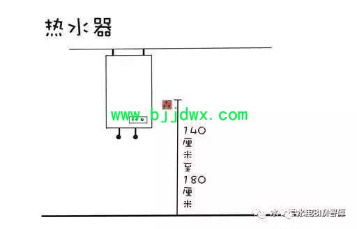

16、热水器水电定位
热水器插座安装在离地140厘米至180厘米。
