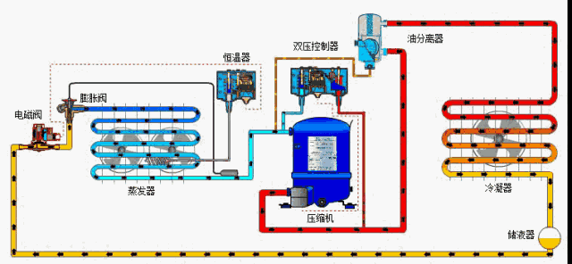

制冷循环图

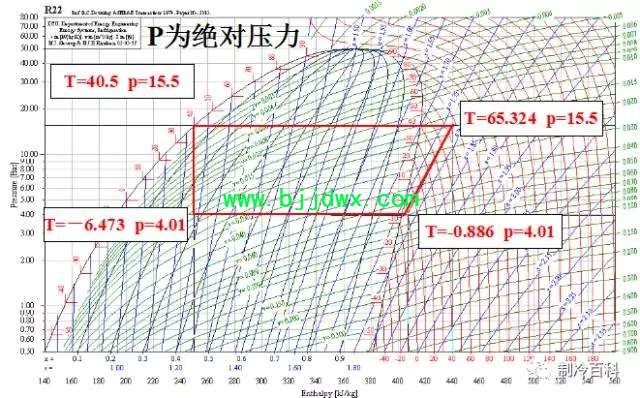

压焓图的应用:
系统低压:0.443Mpa;
系统高压:1.553Mpa;
吸气温度:-0.5 ℃;
排气温度:61.9 ℃ ;
内盘进口:52.4 ℃ ;
内盘中部:39.3 ℃ ;
内盘出口:33.6 ℃ 。
