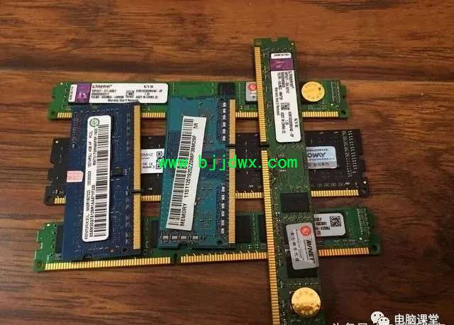

需要升级的内存条
一、故障情况类型。
1、故障:加装内存条后开机无显示。
2、故障:加装内存条后开机有报警声音。
3、故障:加装内存条后开机未进系统就蓝屏。
4、故障:加装内存后电脑使用正常,不定时的蓝屏。
5、故障:加装内存后其他工作正常一玩游戏就蓝屏了。
6、故障:加装内存后使用电脑比没加内存之前还卡。
7、故障:加装内存条后会出现不定时的自动关机,此故障机率不多,我见过好几例。
选购内存条的时候请用些心,下载软件测试频率和电压。
二、解决方案。

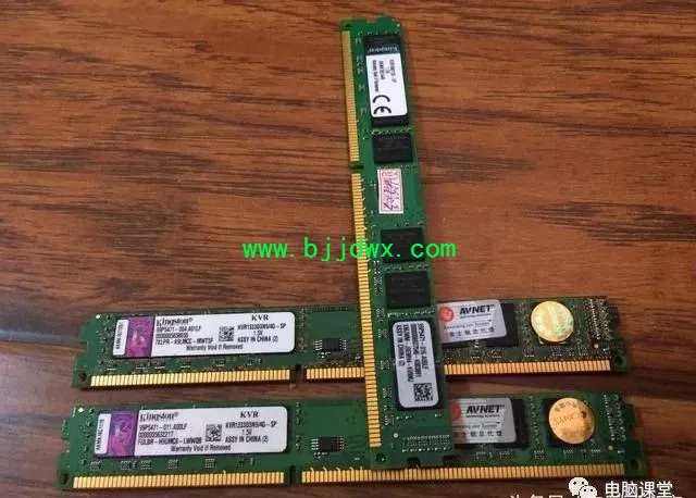

1、解决方案:内存松动没插好或者几个内存兼容性不好,兼容性差。重新插拔。
2、解决方案:这种故障出现率非常高,内存条未插好或内存条电压不符。注意低电压和正常电压的内存条。
3、解决方案:内存条不兼容或内存条损坏。换内存PCI插口重新插或者更换新的内存条。
4、解决方案:内存条是坏的,重新换新的好的内存条。
5、解决方案:基本上是内存条损坏了,温度高虚焊,更换内存条。也可以给内存条加焊处理再使用。

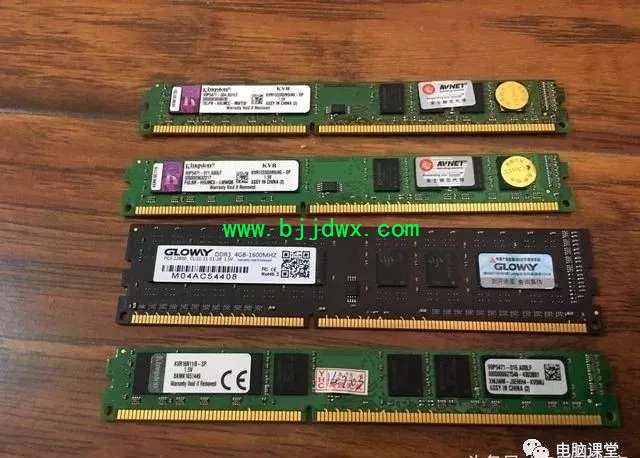

6、解决方案:现在网上买的内存好多都出现这种情况,原因就是内存条坏的,Bios可以识别但是系统内运行不稳定。
7、解决方案:内存条频率相差非常大,1.35V和1.5V混搭不当。
选择适合自己电脑的内存条

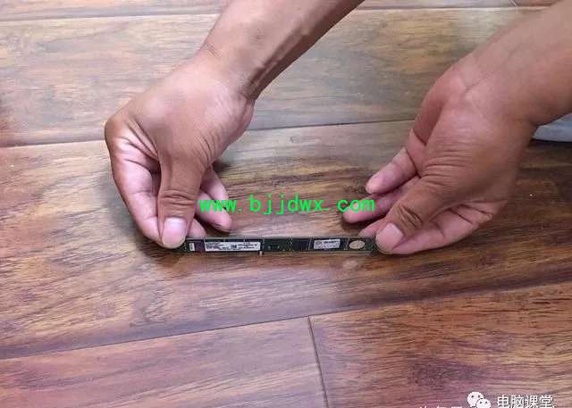

这些故障我们在装机或电脑升级中都是非常常见的,请正确的选购内存条和正确的操作安装方法,尽量避免安装内存条过程中损坏其他硬件。温馨提示非常重要:在插拔内存条之前一定要断电操作,笔记本首要拆下电脑电池,台式机首要拔掉电源线,为了更安全电源线拔掉和拆下电池后多按几次电源开机键进行放电。
安装内存条的时候注意手法,缺口对准两边同时往下按。
