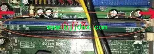

第一种:开机后,主机运行正常,但显示器黑屏无法显示。
解决方法:这类故障首先检测下主机与显示器的VGA线是否连接正常,显示器电源供电是否正常。假如都没有问题,就找把螺丝刀打开主机箱盖,把内存条拔下来,用橡皮擦拭金手指区域,假如还不开机,有独立显卡的把显卡拔插一下,假如还不开机,很大可能就是主板的硬件故障了。
内存条擦拭金手指

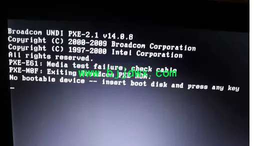

第二种:电脑开机后会出现以下界面:
解决方法:故障是电脑找不到启动设备。这时候首先打开机箱盖看一下硬盘的连接线是否正常(电源线和数据线),假如都正常就进入BIOS设置界面,把第一启动项设置为硬盘启动。这样基本上就能解决这类问题。

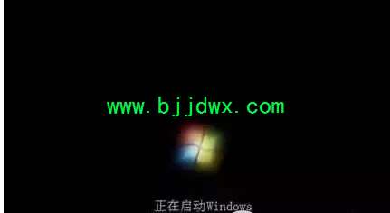

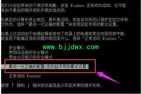

第三种:电脑开机后无法进入系统,无法进入桌面,一直卡在正在启动的界面:
解决方法:这类故障很可能是系统出了问题,首先开机后一直按F8,出现到一个选择界面后,选择“最后一次正确配置”这个选项,重启电脑,假如还是不行,就有可能是系统文件损坏,这时就重装系统吧。

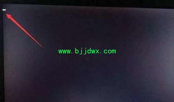

第四种:开机后,显示器左上角一个光标一直在一闪一闪就是进不了系统:
解决方法:这类故障用以下顺序来排除:1、进BIOS里把硬盘设置成第一启动项;假如不行,那就第二点。2、在BIOS里面把硬盘模式改不IDE;假如不行,第三点。3、假如有U盘启动盘的进到PE桌面,把引导文件重新修复一下,假如还是不行就重装系统吧。
