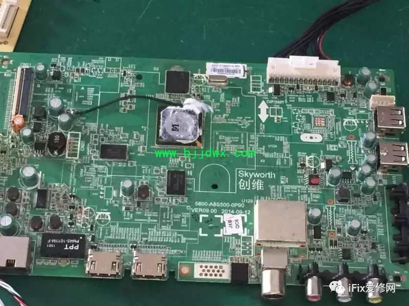

机子到手后,机型为40E510E,先通电,一看亮红灯,按按键和遥控均无效,确实不开机。拆壳,8S50机芯。上表先初步测量了一下主板接口上的电压,有待机电压和12V,无背光开启信号,主板上屏供电也是没有的,现在问题明显了,主板坏!

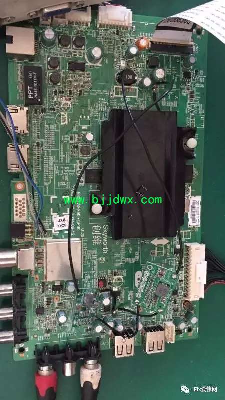

拆下主板单独维修,顺带把散热片拆下来,主芯片为MSD6A818VBQ-X1,来个整板图:
此板是单12V供电,采用NOR+EMMC架构。先给板子接上电,通电测得板上各组电压,发现有两组DC-DC无输出,其他电压正常,再测它们的对地阻值,也没发现有短路点。回头找那两组没电压的原因,突然看到板子有点不对头。

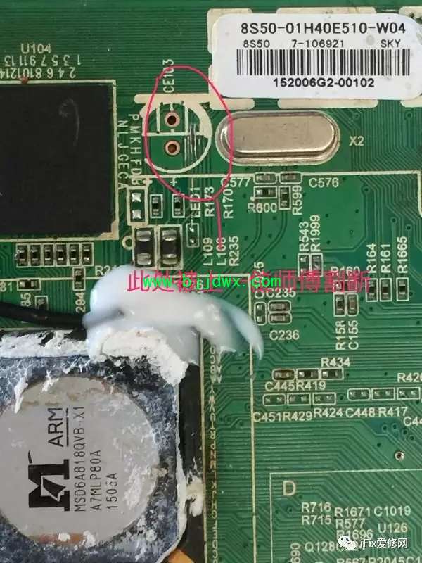

细看之下,转修机,EMMC好像被动过,上面的字也模糊不清,用手擦了下,谁知道这一擦,把EMMC给擦下来了,还真动过!也不知道它是不是好的,重新给EMMC植好锡,用离线座读了下,发现读不出来。
编程器提示有错误,以为没放好,怕接触不良,就使劲按着座子,用4bit和1bit读也是这提示,看来EMMC是牺牲了。原型号为东芝THGBMAG6A2JBAIR,找了块THGBMSG6A2JBAIR换上去。

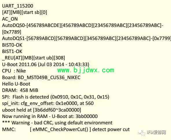

光顾着搞EMMC去了,焊好后一时忘了那两组没有输出的电压,就焊了串口线,想看下打印。通电,有打印了,看来板子有希望了。

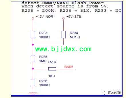

看到这个打印时,突然觉得有点熟悉,翻了下以前做的笔记,对的,是iFix团队的罗老师讲过这种打印,说是EMMC选择电路问题。可哪里是选择电路呢,没图纸,求助罗老师找了份图纸,对着图纸找。

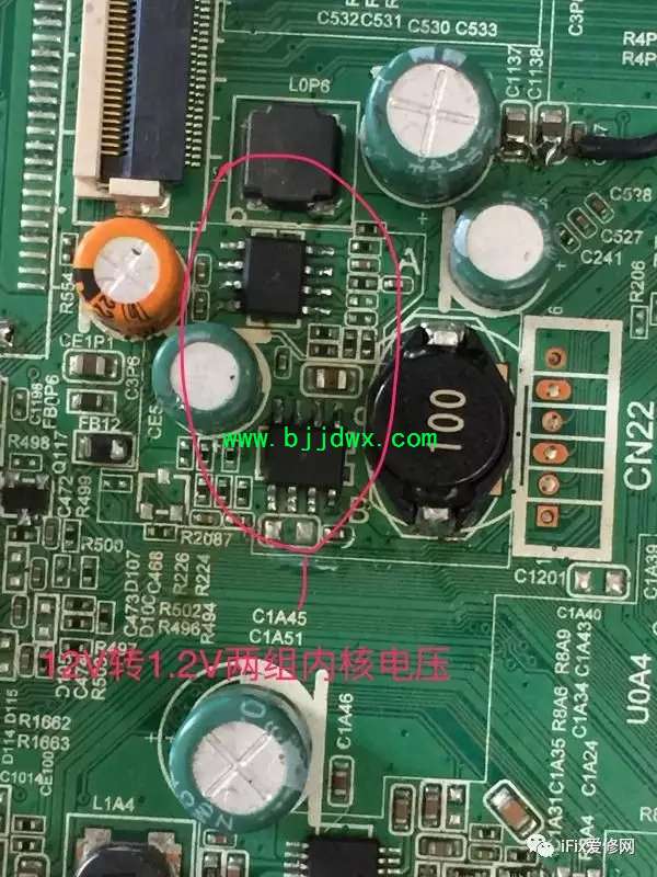

这一找又找出问题来了,R233 R234 R235这三个电阻全没了!我也是醉了,为什么上一位师傅要把这几个电阻弄没了,还把EMMC附近线路板给划断?还原电路吧,可R235这个电阻不好找,跟罗老师说明情况后,说此R237处正常电压是1.0V,不好找电阻就直接从内核1.2V处飞一根线过来。听老师的,飞线,找1.2V,修到这里,突然想起了一个问题,一开始测板子上各组电压时,有5V 3.3V 1.5V ,唯独没有1.2V,对着图纸找了下内核供电,刚好是那两组没有输出电压的DC-DC芯片处。
这就怪了,假如这两处没有1.2V,怎么可能有打印出来!再通电看下,此时板子仍然有打印,这时这两处测得有1.2V电压!
怎么回事,开始测得没有的,怎么现在又有了,难道一开始我弄错了?反复开关机试了几次,都有正常的1.2V输出。
先不管它了,从这里飞线到R237处,再开机,打印显示进控制台了,由于我装上去的EMMC之前,先把它擦除了下,是空白芯片,所以开机后会自动进控制台。手上没主程序,只好再麻烦罗老师传个软件了。剩下的就简单了,直接在控制台下cu升级,升完后,板子也能正常开机了。心里那个高兴啊,想着这板子也太简单了,装上机子试机,悲催的事由此开始......
装好机估计放了不到20分钟,发现指示灯变成红色了,待机了?可按遥控和按键都没用,死机了?!拆壳,发现有一个1.2V掉电了,是个AOZ1036芯片,从旧板子上找了个一样的换上去,有1.2V输出了,机子又能开机了,可放热后又死机了,量那个电压,这会2个1.2V电压都没有,关电再开,1.2V还是没有,两个1.2V同时没有!不知道是不是热机出现这问题,就关机冷却一会,发现又能正常开机了,那2个1.2V电压又有了。这期间留意到,有时候只掉1036芯片那个1.2伏电压,另外一个1.2伏还有。总之这2个1.2伏电压时有时无。

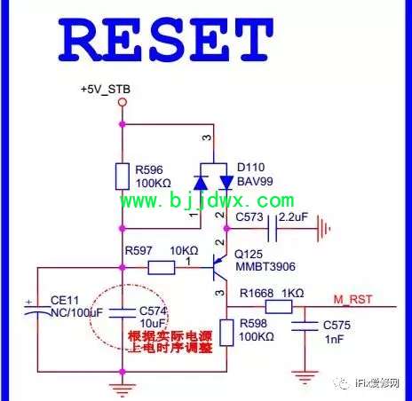

这中间还有段插曲,死机时,有时候两组1.2V电压都有,同时打印也没什么变化,就想着去测复位和晶震电压,这一测,又出问题了,复位竟然有1.5V!肯定不对了,不死机才怪!
看图找复位电路:
测Q125 E极有4.7V,B极4.9V,C极1.5V,在路测量Q125没测出问题,难道是热机后性能不良?管它呢,换了再说,再开机,又正常了,这回试机半小时都没死机,以为好了。可还是不放心,也想不通,为什么两组内核供电时有时无,复位又不正常,这板子到底是复位问题引起还是那2个内核电压不对引起不开机呢。
这还没完呢,机子40分钟后又死了,再测复位电压仍然是1.5V,两处内核供电也有,通过之前测量的数据分析,Q125基极电容应该不会有问题,修到这,没招了,再次咨询罗老师,把情况和心里的想法一说,让我查那两组内核供电,在没有时应该测量下它们的使能脚是否有电压。
这是图纸上的两组内核供电,可板子上装的芯片只有1036对得上,另外一个板子上装的是3015,外围元件也跟图纸上有点区别,百度查3015第8脚是使能脚,跑线路发现1035的第5脚使能脚和3015的第8脚是相通的,无1.2V时测得它们的使能脚为1.0V,老师说太低了,查ON/OFF这个信号这一路,按照老师说的去做,顺着这一路跑线路,发现是待机3.3V经过一个电阻得来,板子上位号为R3P7,图纸上是没有的。
照着板试着画了这部分的图,没找出哪个件有问题,试着把Q1064取掉,1.2V有了,此时测得使能脚有3.29V,能开机了,反复开关机,1.2V都没问题,接着试机,这回1个小时左右没死机了,哈哈,这回应该找到问题了,把喜讯告诉老师,得出一个结论——复位不稳必是内核有问题,之前在群里听老师说过这句话,可惜我给忘 了,今天真正让我见识到了!

关机,冷却会板子再开,监测复位电压,开始正常,热机后,问题显出来了,复位端从零点几伏慢慢往上升,当升到1.5V时死机了,跑线路发现复位端是直接到主芯片底部,看图也是直接送到主芯片里,罗老师说,好办,让我先搞清楚,这个电压是从主芯片处漏过来的还是三极管那边过来的,断开R1688就清楚了。
绕了那么久,这回清楚了,电阻右端有慢慢上升的电压,左边正常,主芯片漏电了!要么换主芯片要么把复位端接地。这情况当然是接地了。接着拷机,让人心情愉快的是,这回再也没死机,无论中途怎么遥控开关机都没问题。板子修到这,算是修好了,可我不太肯定这板到底是哪个问题,还是两个都有问题,就在网上买了两个型号的DC芯片,打算全部换下,看看到底是不是芯片性能不良。三天后配件回来了,把小板拆下来,装上两个小芯片试机,悲催的结果,热机死机,无屏供电,无背光开启信号,但这回指示灯是开机的绿色,关电再开,红色指示灯,2个内核电压没有,使能脚有1.45V。折腾来折腾去,没办法,机主又催机,最后还是用小板替代了2个DC芯片,连续再拷机一天一夜,中途随便怎么玩都没问题。
机子就这样修了,有两个问题不太清楚:一是这板子1.2V输出为何时有时无,两个芯片外围电阻也查了,没发现问题,就它们附近的电容没查。当用原机芯片试机,热机后出现问题还想着主芯片虚焊来着,可我没有BGA焊台,就用小板替代下,无论怎么放都没问题,这就排除主芯片虚焊的可能性了;二是,复位端为何直接接地,板子也能初始化,按理复位端在开关机瞬间是有高低电平变化的。咨询过老师后,MSTAR外部接地时,芯片就默认为内部复位!还有,我这板子是两个问题——内核供电不稳,估计是板材漏电,其次主芯片漏电导致复位不正常!
