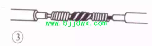

单股铜芯导线的直线连接
先将两导线芯线线头成X形相交。
互相绞合2~3圈后扳直两线头。
将每个线头在另一芯线上紧贴并绕6圈,用钢丝钳切去余下的芯线,并钳平芯线末端

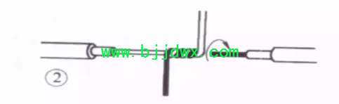

单股铜芯导线的T字形连接
路芯线的线头与干线芯线十字相交,在支路芯线根部留出5mm,然后顺时针方向缠绕6~8圈后,用钢丝钳切去余下的芯线,并钳平芯线末端。
面的芯线可以不打结。

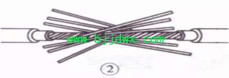

先将剥去绝缘层的芯线头散开并拉直,再把靠近绝缘层1/3线段的芯线绞紧,然后把余下的2/3芯线头按图示分散成伞状,并将每根芯线拉直。
把两伞骨状线端隔根对叉,必须相对插到底。

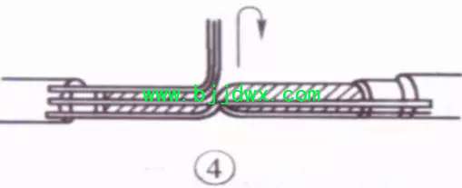

捏平叉入后的两侧所有芯线,并应理直每股芯线和使每股芯线的间隔均匀;同时用钢丝钳钳紧叉口处消除空隙。

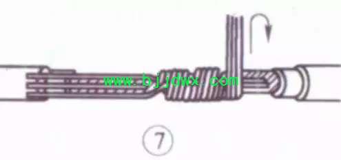

先在一端把邻近两股芯线在距叉口中线约3根单股芯线直径宽度处折起,并形成90°。
接着把这两股芯线按顺时针方向紧缠2圈后,再折回90° 并平卧在折起前的轴线位置上。

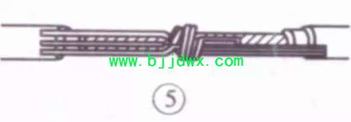

接着把处于紧挨平卧前邻近的2根芯线折成90° ,并按步骤⑤ 方法加工。
把余下的3根芯线按步骤⑤ 方法缠绕至第2圈时,把前4根芯线在根部分别切断,并钳平;接着把3根芯线缠足3圈,然后剪去余端,钳平切口不留毛刺
