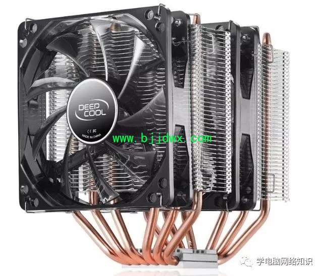

发的一片文章的却太过简单了,在升级CPU之前有几个情况我们一定先确定一下:检测一下主板支持高性能可以使用的CPU,反之主板和CPU顶配而且升级更高的CPU价格又超贵 那就不如换平台这里还需要考虑内存,现在的市面上还有DDR3 DDR4 两种内存平台。 还有就是更换了CPU 假如发热厉害是需要更换更好的散热风扇 ,同理电源也可能面临升级。我现在简单的分一下类:
