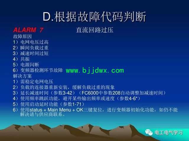

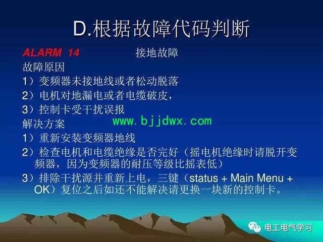

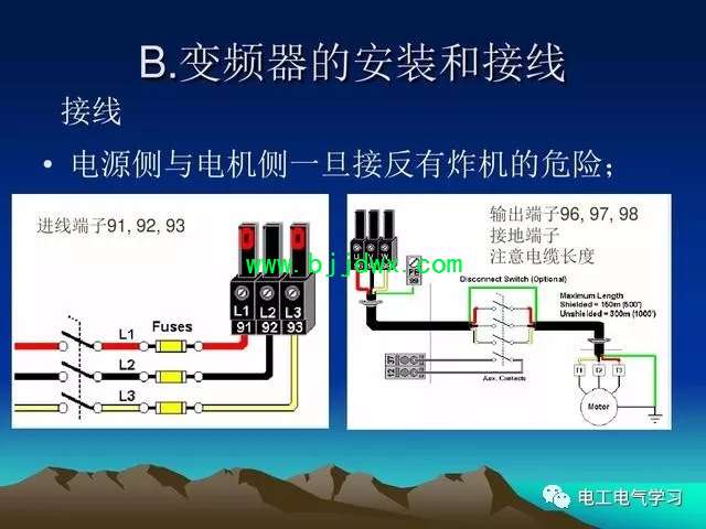

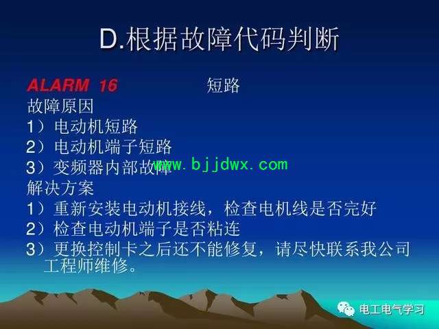

摘要: 变频器在电力控制电路中应用非常的普遍,在使用的过程中,变频器不仅能够达到相同的工况要求,最重要的是能够高效,节省,因此在工业自动化和智能化控制当中被广泛使用,变频器虽然好用,但是却免不了出现各种各样的 ...
变频器在电力控制电路中应用非常的普遍,在使用的过程中,变频器不仅能够达到相同的工况要求,最重要的是能够高效,节省,因此在工业自动化和智能化控制当中被广泛使用,变频器虽然好用,但是却免不了出现各种各样的故障,当变频器出现故障的时候,及时有效的进行故障处理是每一个电力维修人员必备的技能,今天我们就来看看变频器常见的故障和解决方法:
