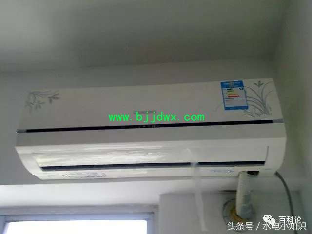

在我们家庭装修的时候,会常常遇到有关电线选购的纠结问题,很多人都说,空调建议使用4方的电线,但是柜机和挂机明显功率是不一样的,难道也要用4方的电线吗?假如你也觉得不知所措,那么我们就一起来研究研究吧。
一、1.5匹空调,功率有多大?
既然是在选择电线方数上有疑问,那么我们先来看看1.5匹空调,究竟功率有多大吧。
我们在选购空调的时候,经常听到有关1匹、1.5匹等等的关键词,但是在空调的型号上,则是用制冷量来表示的,一般都是26kw、32kw等等,26的为1匹,32、35的算1.5匹。
1匹=735.499瓦,那么1.5匹,也就差不多是1104瓦的功率。
以家庭用电为220V来计算,则电流为5.02A。
二、2.5方电线和4方电线所能承受的电流负荷
1方电线:电流安全限额为9A,功率安全限额为2900W;
1.5方电线:电流安全限额为13.5A,功率安全限额为4200W;
2.5方电线:电流安全限额为22.5A,功率安全限额为7000W;
4方电线:电流安全限额为32A,功率安全限额为10000W。
根据上面的承载限额来看,1.5匹的空调,其实用1方的电线就可以了,但是我们在安装电线的时候,也是需要考虑电压过高,功率偏高的时候,所以,一般情况下,用2.5方的电线就是足够的,不必要使用4方的电线。
三、2匹空调呢?
2匹功率1471瓦,按照220V电压计算,电流为6.69A。
3匹功率2207瓦,按照220V电压计算,电流为10.04A。
虽然3匹空调功率同样可以适用2.5方电线,但是在电流上,比较接近安全限额,而且,空调在开启的瞬间,电流更大,一般情况下,2匹以下的空调,可以使用2.5方电线;2匹以上的空调,建议使用4方电线。
