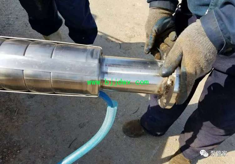

1. 叙述3.0KW及以上电泵的使用条件,如井径、井深、静水位、出水点、泵下井深度、电源电压、电缆长度
1)三相电压的数值,不平衡不得超过2%
2)接好电缆后,三相电阻值,不平衡不得超过3%

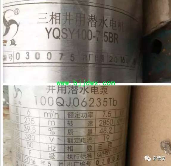

2. 叙述电泵的型号、功率、生产日期、编号及产品特征

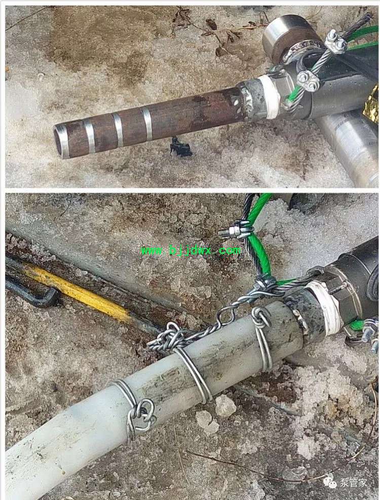

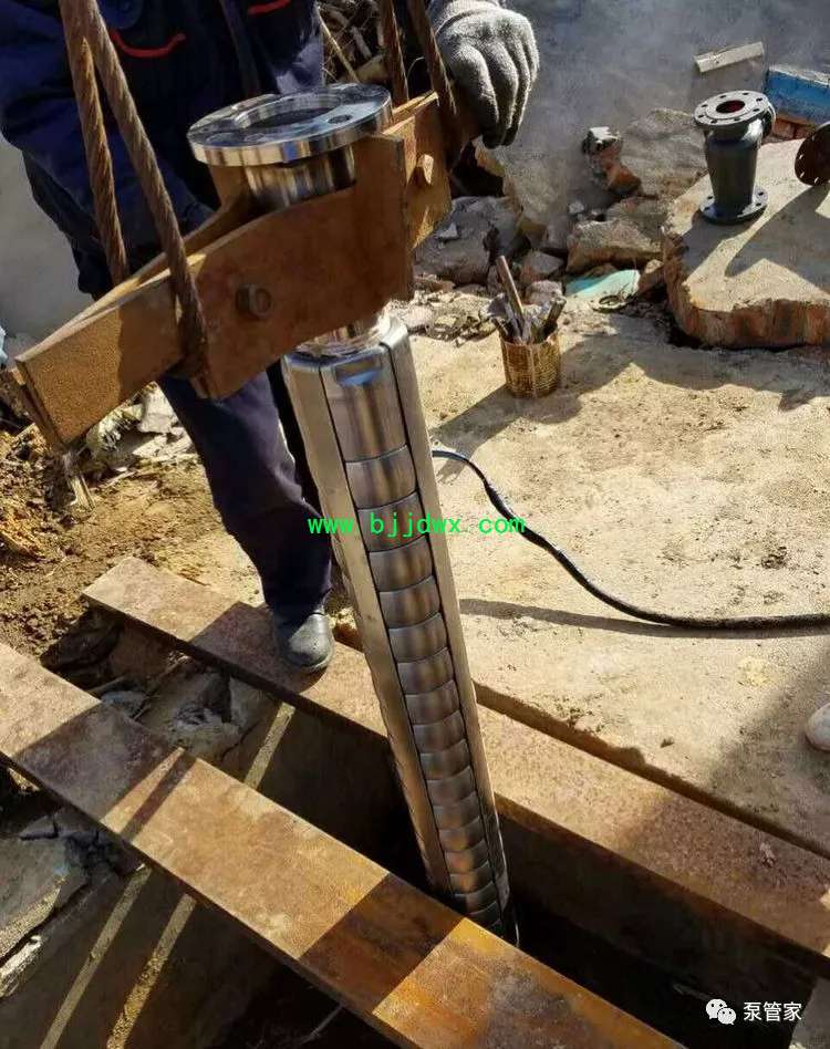

3. 管路连接方式
3. 1)输水管路材质:铁管,法兰连接,胶垫密封,稳定可靠
3.2)输水管路材质,塑料管连接,方便、快捷,但要注意出水嘴与管连接部分尽可能的加长,过短易造成出水嘴与水管脱落

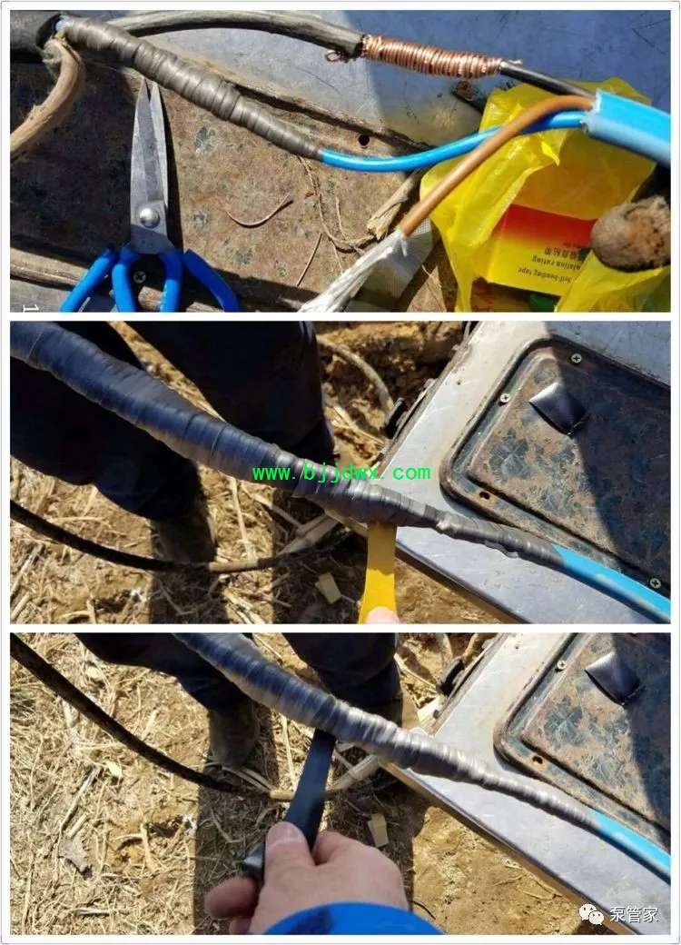

4. 电缆线接线
电泵电缆加长时,应按说明书标注正确匹配电缆线规格和长度;电缆线接头需选取高压防水绝缘胶带进行处理,避免因电缆匹配不当或接头进水导致电泵无法正常运行,电缆包头时的环境温度不得低于+15摄氏度

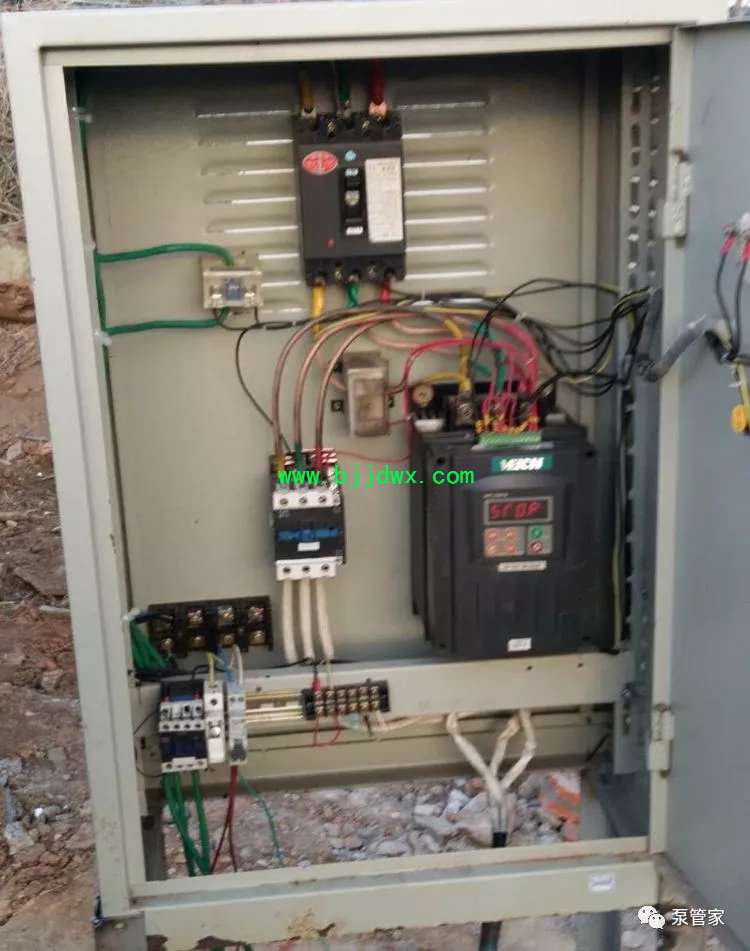

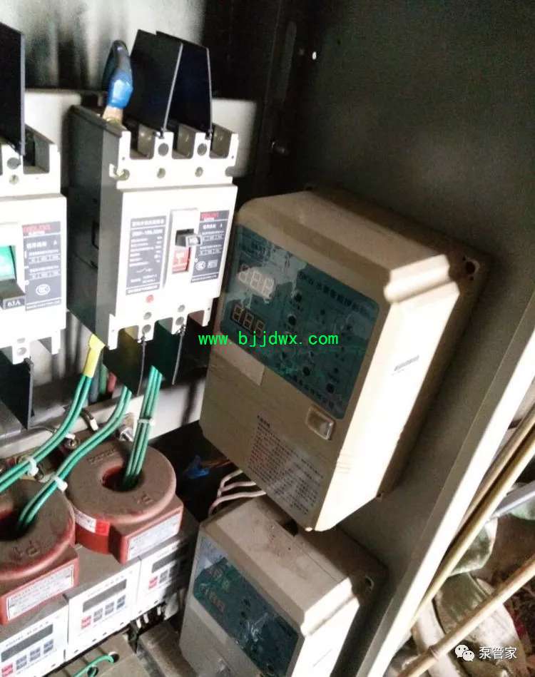

5. 匹配保护装置
5.1)匹配公司标配控制器,能够有效的保护电泵正常运行
5.2)匹配其他厂家保护装置,需要根据电泵参数重新设定保护参数,方可有效保护电泵运行

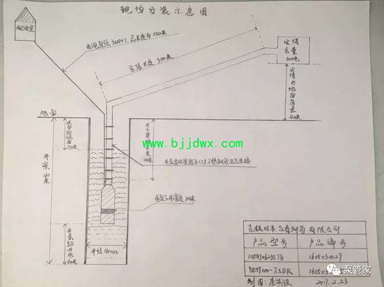

6.安装示意图
通过图解叙述电泵的使用条件、使用场合及用途
