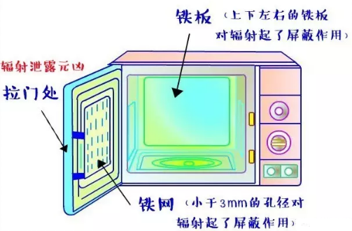

从实验结果来看,微波炉的内部铁板,对辐射起到了几乎可以屏蔽的作用。拉门处尽管没有使用铁板,但是孔径小于3mm的铁网,也基本屏蔽掉了内部辐射。不过,从使用角度来说,拉门四周并没有铁网或铁板的保护。
因此正如测试结果显示,
拉门四周的辐射泄露其实是最大的。

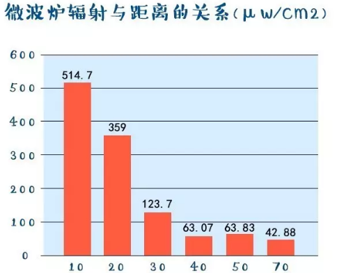

既然微波辐射泄漏是必然的,那么不同距离的辐射值分别是多少呢?
通过实验数据我们可以看到,紧接着距离的增加,微波炉辐射强度几乎按指数方式下降、衰减地很厉害。当距离微波炉10cm时,辐射值还超过500μw/cm2,而在70cm处,却降到了42.88μw/cm2。
根据国家对于电磁辐射防护的规定,在生活环境中,电磁辐射的功率密度不得持续超过40μw/cm2。
因此在日常使用时,
只需要和微波炉保持70cm以上的距离,
对我们人体就没有影响。
