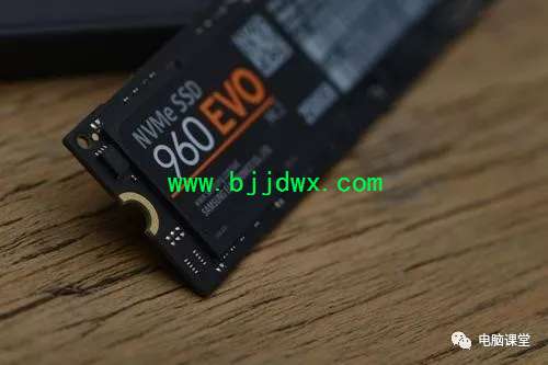

m2固读写速度过3000MB/S

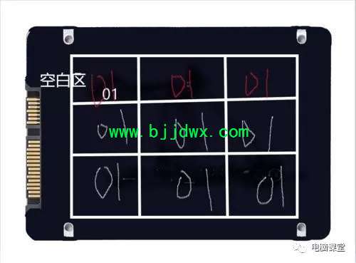

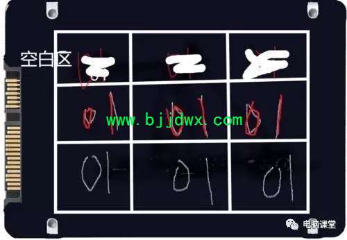

因为构成SSD的NAND闪存有着固定的寿命,闪存的写入次数是有限的,所以在SSD上采用"预留空间"非常合理。SSD按页存储数据,然后页组成区块,和机械硬盘不同,机械硬盘里的数据能随时被覆盖,但SSD的话需要擦除整块区块,才能更新已经写入的页。因此,SSD主控会先把新数据写在完全空白的区块上,之后将原区块中"好"的页复制到其他区块中,再将原区块整个擦除掉,这个过程叫做垃圾回收。现在应该很好理解SSD为了能让用户随时都能覆盖数据,需要保存有一些空白空间又或是预留空间。而预留空间是导致原始和可用空间差异很大的元凶之一。
把新数据写在空白区上
然后复制在其他区,原区被擦除掉
