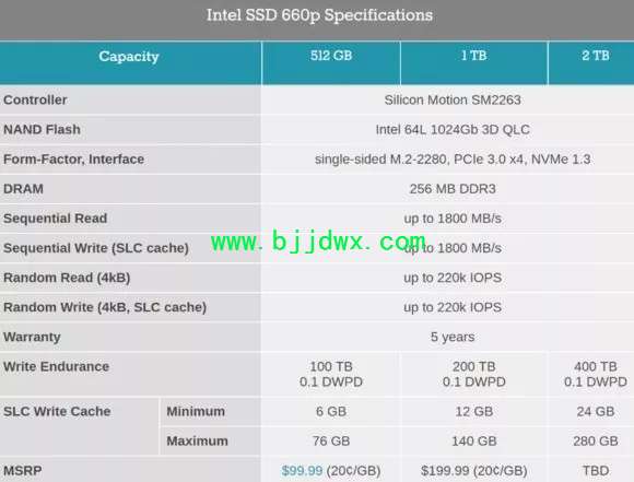

英特尔660P的可擦写寿命为1000PE(图片来自超能网)
要想真正了解QLC,首先就要克服对QLC的焦虑。大家对QLC的最大焦虑就是寿命,美光、东芝均对外表示自家3D QLC闪存的可擦写寿命为1000PE,比前几年外界预测100-150PE高出不少,基本与TLC持平。所以假如你现在用的就是TLC,那么完全可以放心的使用QLC。

速度恐怕也是很多人的担忧。从现阶段来看,很多厂商公布的数据略有差别,英特尔的660P支持NVMe,持续读写可达到1800MB/s、1100MB/s,三星推出的产品为SATA固态硬盘,持续读写可达到540MB/s、520MB/s。从官方公布的数据来看,QLC固态硬盘的速度还不错。
英特尔660P的速度(图片来自超能网)
掉速情况肯定也会有,但各家主控不同,算法也不同,没有实测数据不好下定论。事实上QLC固态硬盘的速度、掉速情况不应该是我们担忧的重点,在固态硬盘发展过程中,我们总是会遇到一个非常尴尬的境遇,就拿MLC和TLC为例:理论上MLC的速度要比TLC快,但在目前消费级市售产品中,旗舰级TLC固态硬盘要比旗舰级MLC快。
