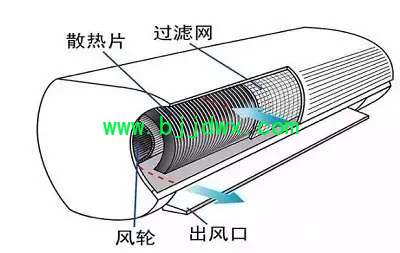

实例1:蒸发器银翘片贴测壳漏水
用户报修挂机空调开30分钟左右漏水、水从出风口左下脚一点一点慢慢滴下,断定为蒸发器导流或后接水盘漏,拆下面板壳、开机找漏水源、等30未见滴水、排除后接水盘漏、只好装上壳试机、晕!10分钟漏水、仔细观察水来自空调面板测壳、看不到水源、没法在拆、仔细观察蒸发器、有一片倒向测面、调整后、装上壳、工作30分钟,无漏水。
实例2:出水管微堵接水槽存水出现冷凝水造成漏水
用户报修挂机开30或2小时后漏水、上门发现水是从出风口左上角流出、断定为冷凝水或从蒸发器上导流的水、拆室内机壳发现接水盘外壳存在大量冷凝水、但是接水盘保温棉完好、怀疑接水盘存水照成冷凝水过多、往接水盘内注水发现出水不太流畅、去室外吹下水管发现有异物流下、在往接水盘注水未发现存水、装壳试机,修复完毕
实例3:双片蒸发器连接处折造成漏水
用户报修5匹柜机漏水、上门观察发现水是顺着内机左侧盖流水,拆内机测壳、发现、蒸发器对接出走形(两片对接式蒸发器)上片蒸发器冷凝水流不进接水槽、贴着侧壳流下。
实例4:后接水盘裂或堵造成漏水
用户报修出风口滴水、上门观察发现从出风口底部两侧和中间都滴水、断定接水盘堵或漏、冷凝器没流入接水盘、仔细寻找水源、发现水来自后接水盘流下、在经导流从而造成多处滴水、拆蒸发器、仔细观察后接水盘为见堵、在其中间有道裂纹、由于机器多年、用户不愿意换底壳、用AB胶给粘合、装好试机不在滴水。
实例5:缺氟或蒸发器脏或风速小、管道弊等造成蒸发器结冰、出现漏水
用户报修制冷效果差漏水、上门观察发现内蒸发器结冰、回气接霜、断定缺氟或蒸发器脏或风速小、管道弊等、停机化霜、开机接压力表发现制冷剂缺少、未见节流、风速正常、加氟到正常、试机1小时后未见结霜漏水、制冷效果良好。
