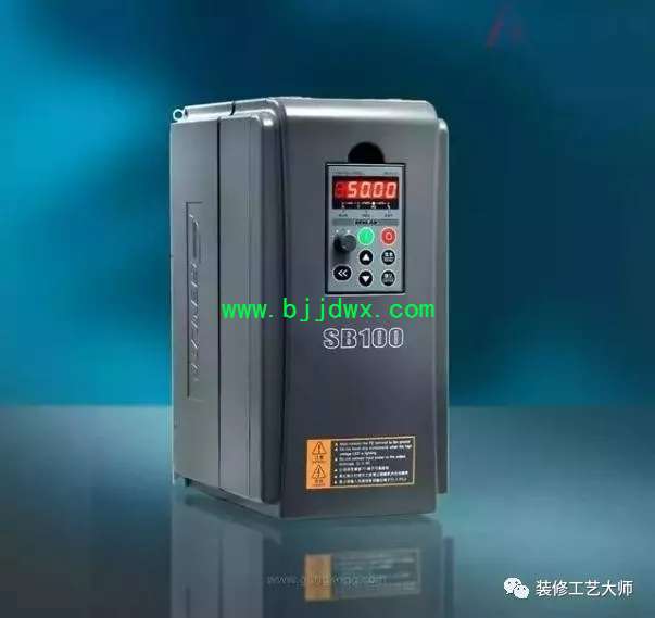

15、变频器有哪些类别?
(1) 按变换环节分:①交—交变频器②交—直—交变频器
(2)按电压的调制方式分:①PAM(脉幅调制式)②PWM(脉宽调制)
(3)按直流环节储能方式分:①电流型②电压型

19、选择变频器驱动的电动机时,应考虑哪些问题?
选择异步电动机时,应根据电机所驱动的机械负载的情况恰当地选择其容量,还要根据电动机的用途和使用环境选择适当的结构形式和防护等级等。对于通用的异步电动机,还应考虑到变频调速应用时产生的一些新问题,如由高次谐波电流的散热能力变差等.
