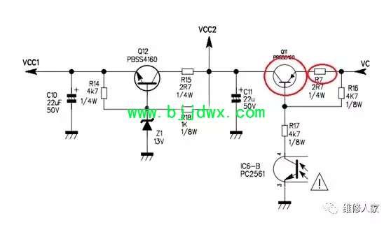

2.开/待机控制电路
开机时,电源板上插座P2的①脚(PS-ON)收到从主板送来的高电平开机信号,通过DS9、RS16加到三极管QS3 (BT3904,可用C1815代换)的b极,如图4所示,这时QS3导通,5V电压通过RS 15后流过光耦IC6的①、②脚,此时IC6的③、④脚内部的光敏三极管导通,随即Q11导通,这时待机电源输出的约20V的VC电压,通过Q11给 PFC电路提供+19V左右的工作电压(VCC2),再通过Q12稳压后给PWM电路提供+12V左右的工作电压(VCC1)。(见图3)待机时,PS-ON信号为低电平,QS3因b极为低电平而截止,光耦IC6不导通,Q11、Q12均截止,PFC和PWM电路因失电而停止工作。
故障现象:+5V电压正常,但无+12V和+24V电压输出。
分析检修:测+5V待机电压正常,用导线将+5V电压接到开/待机控制端,测电容C5两端电压只有+300V,这说明PFC电路没工作;测PFC振荡块 IC2(L6563)的供电端14脚电压为0V(正常值是++19V),该电压由变压器T2的④-⑤绕组产生。检查该供电电路,发现三极管Q11击穿,电 阻R7开路。更换损坏元件后试机,故障排除。
