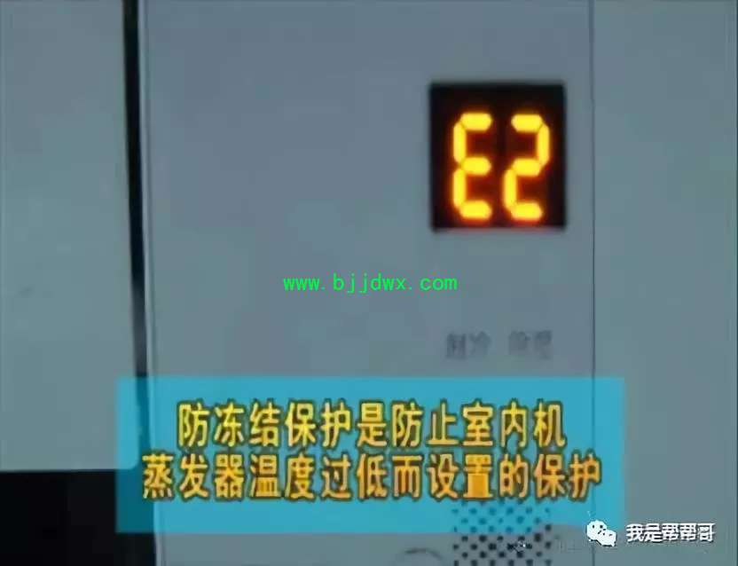

 E2,室内机防冻结保护,是由于内机检测到室内管温过低而显示的故障代码。具体故障原因及排查方法如下:
一、故障概述
      室内机显示E2。保护时,制冷:压缩机停,内风机运行。防冻结保护主要是保护蒸发器正常换热,防止影响压缩机可靠性、结霜影响制冷效果。
二、故障原因
     1、内风机进口脏、堵;
     2、内风机转速异常;
     3、室内感温包开路,请更换相应的感温包。
三、故障排查
     1、检查内风机进口是否脏堵,若是,清理后复测是否正常;
     2、内风机转速是否明显偏低,若是,则需检查风机是否故障;
     3、测试室内管温感温包阻值,阻值偏大时需更换。
     技巧:
     ①室内外环境温度20℃左右时出现保护是正常现象;
     ②高温天气出现保护要看风量,如结霜请检查过滤网或电机转速以及系统是否微堵、缺冷媒;
     ③规律性运行9分钟出现E2,90%室内管温开路导致。
四、排查流程
     以上排查技巧望大家认真学习,消化吸收,再碰到此类故障知道如何排查。
