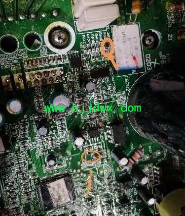

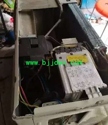

故障机型格力凉之静系列26变频空调
故障表现:外机通电不运行,外机故障黄灯闪烁十次(模块过热)
故障维修上个月接修一台格力凉之静系列26机子,回来检查了一镇也没进展,这几天在群里看同行们维修格力变频空调案列,说不好修好了,根据群里同行说的,依次检查贴片电阻R526、R525,发现R526电阻272无穷大了。心里一阵兴奋想着可以了,马上找了个一样的换上去,装机试机但故障依旧。看来还是不行,又拆下来继续检查,发现R530也换了,但换上去还是一样。心里凉了,看来是没多大希望。但心里不甘心,想着模块过热应该是哪里出问题,但又没资料,只有死马当活马医了,把附近的电阻啊电容啊什么的都检查下,当检查到 R603-R608这一排152贴片电阻时,在线测量这几个电阻都是1.4K样子只有R604测量有15K,心里又燃起了希望,拆下来测量原本152的电阻有500来K了,立刻找了个一样的换上去,装机试机。通电几秒钟外机运行,看来浪费时间这么久没白费。
