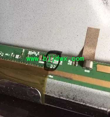

故障机型康佳LED42f3700nf
故障表现:有声音没图像(灰屏)

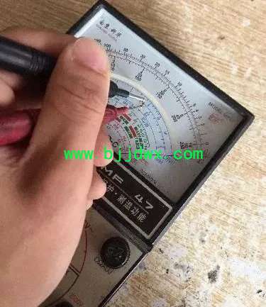

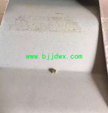

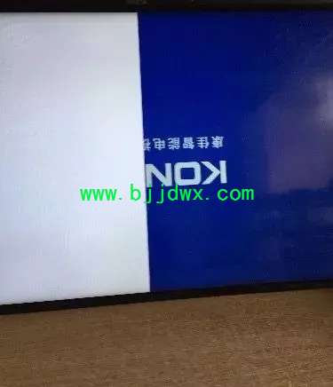

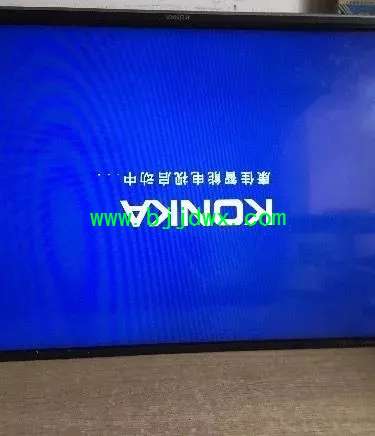

故障维修打开外壳,测量逻辑板12v正常,测量vgh无电压,断开左右屏幕软排线,vgh电压恢复正常。到这里基本确定屏或边板vgh短路了,随后分别接通左右软排线,当接通右排线时图像一半正常一半白屏,OK,到这里基本确定屏幕左边有短路了。接着测量左边板贴片电容短路,因为并联的电容好多个,无法直接找出有问题的电容,或者说屏短路也不一定。随后拿出电脑电源,把5v接在短路的电路上,然后接通电源,发现其中一颗贴片电容冒白烟,接着把冒白烟的电容拆下,测量果真短路,接着再测量屏边板,短路消失。然后恢复软排线,通电开机,图像完美呈现,到此维修结束!
