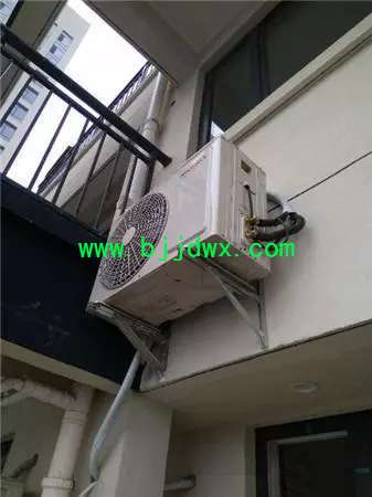

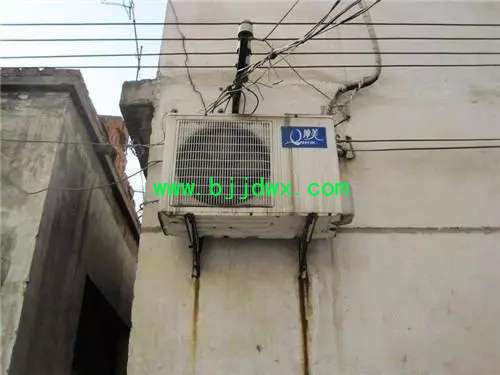

空调在安装的时候,是分为内机和外机两种。我们都知道,外机是挂在墙外的。当我们看见空调外机掉下来的时候,多数是因为空调支架被腐蚀了。因此在安装空调外机的时候,有的人就建议我用铝合金支架,要不是当初请了个良心师傅,差点就被坑惨了。
空调支架的选择固然重要,但是也不能随随便便的选择。目前空调支架有四种:普通角钢、钢板、镀锌钢板、不锈钢。一般商家送的空调支架是前两种,价格比较便宜,使用寿命在5~7年。如有装修需求,点击文章底部“了解更多”,3秒极速装修报价哦~~
而后面两种价格就比较贵了,假如想要安装的话,只能自己买。但是使用寿命也只在7~10年左右,假如是靠海沿岸地区,腐蚀性较大,也会影响支架的使用寿命。
而空调支架是没有铝合金材质的,具体原因还会要听我慢慢说来:
铝合金材料固然好,不易生锈,使用寿命更长。但是铝合金的硬度小,承受不住空调的重量。假如使用铝合金当空调支架,危险系数只会大大增加。
目前最好的就是不锈钢的支架,假如是裸露在外面。最好是在达到使用年限的时候,立马更换新的。假如是在室内,或者屋檐下,选择普通的就可以了。
