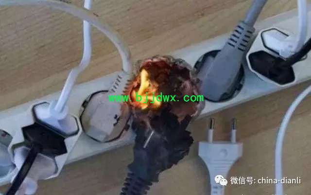

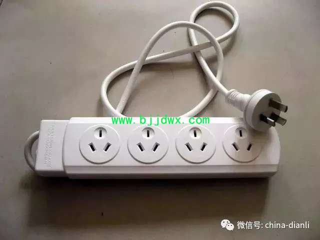

家用电源插座我们都很谨慎选择,可是用久了你会发现插座会有松动,容易冒火花,这是什么原因呢?
但是在日本,他们的电源插座用久了也不会松动,日常也不会冒火花,这又是为什么?
据统计,我国近10年发生的火灾中,约30%是由插座引起的,居诸种失火原因之首,每年儿童因触电死亡的人数占儿童意外死亡总人数的10.6%!

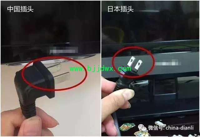

现在,我们就来一起看看中国插座和日本插座的区别在哪,然后你就会知道其中原由了。

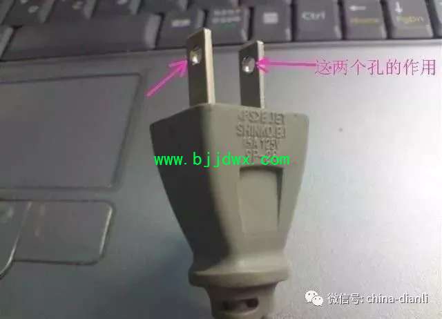

在日本,所有的电源插座金属片上都会有两个小圆孔,这是日本的插座生产的强制标准,没有小圆孔的插座不能在市场上销售。
两个小孔是为了起到固定作用的,因为很多插头的金属触头较为薄,插入插孔之后触头仅仅被两个弹性金属片夹住,很容易松动。
加上这两个孔之后,金属触头就可以和金属片上的凸起扣合在一起,使插头不易掉落。

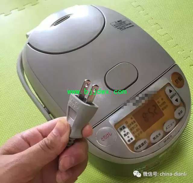

在日本不管是大家电还是小家电,都有这样的小圆孔,电饭煲或者手机平板的充电器都能发现。

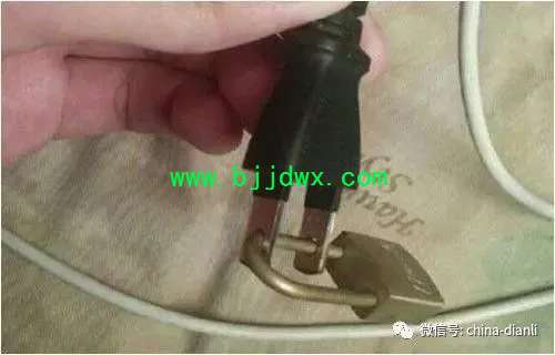

这两个圆孔甚至是可以被锁起来的,尤其是家里有小孩的,平时把插头锁起来避免小孩乱动,可以大大减少了家里的用电安全隐患。

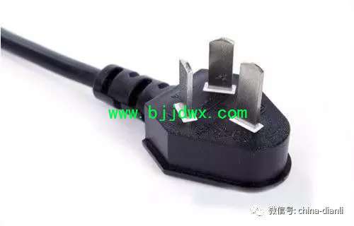

每个国家的通行标准不一样,中国此前存在圆头、扁头、有空、无孔、两头、三头插座混杂的情况。
而根据最新的国家标准,插头圆孔已被取消,通过加厚了插片防止脱落。
当然,日本插座标准和中国不一样,也和日本民用电11A的电流有关,不管采取什么方式,能够保证安全就好。

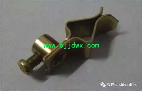

上面一点是外部的基本区别,还有一点就是插座内部的不同。
插座内部的铜片,国内许多插座都用黄铜,黄铜质地生硬,韧性差,多次插拔后会松动。
